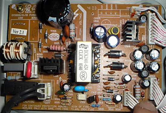

BBK dv939s. При включении DVD проигрыватель не работает. Щёлкает шим-контроллер. Вскрытие показало, что при визуальном осмотре дефектов, обгораний и микротрещин в пайке не обнаружены. Кондёры не вздутые, электролит не потёкший. В общем с виду всё нормально. Насторожило щёлканье ШИМ.
При проверке выходных напряжений без нагрузки оказался такой подвох, который приведу ниже.
На разъёме CN 501:
1. FL+ - (+4-9В)
2. FL- - (-12-16В)
3. -21V, (-12В)
2. +5V, (+14,2В)
На разъёме CN 502:
1. Вместо +9V, (+23,5В)
2. SD+5V, (+14,2В)
На разъёме CN 503:
2. +5V, (+14,2В)
3. +3,3V, (+8В)
На разъёме CN 504:
2. SD+5V, (+14,2В)
Мерял напряжения на ШИМ_(5L0380R) ( 2 нога - 275В, 3 нога - ?10 - 20В?, 4 нога - ?0,5 - 3В?). И в первичке и во вторичке проверил все резисторы, диоды - с ними всё впорядке. Напряжения на выходе завышеные и нестабильные. Заменил все електролитические кондёры, но всё остальсь по прежнему. Cамое интересное что блок питания работает без оптопары (HS817) так же как и с ней.
Принципиальная схема ИПБ с проблемкой, фото блока и платы приведены ниже.
Вот сижу голову ломаю не знаю что делать. недовольство, огорчение

По потребителям коротошей нету?

в первую очередь поменяй LM431 И ОПТОПАРУ

КЗ нету. Я тоже подумал про оптопару (HS817) и стабилизатор (LM431A). Завтра съезжу на рынок прикуплю детальки и отпишусь по возможности. Кстати греется резистор R502 на 120кОм и диод D506 (HER105) в схеме прозванивается в обе стороны порядком 39кОм.

Попробуйте поменять ШИМ
Добавлено 24-06-2010 17:45
Ещё попробуйте поменять 47-400в тс501

Вчера отремонтировал импульсник. Причиной неисправности оказались: оптопара (HS817), стабилизатор (LM431A), конденсатор ТС512 (47мкФ/50В), ТС503 и ТС504 (470мкФ/16В).
Выходные напряжения без нагрузки:
На разъёме CN 501:
1. FL+ - (-13В)
2. FL- - (-16,2В)
3. -21V, (-18,5В)
2. +5V, (+4,79В)
На разъёме CN 502:
1. SD+5V, (+5,1В)
На разъёме CN 503:
1. Вместо +9V, (+8,56В)
2. +5V, (+4,79В)
3. +3,3V, (+3,45В)
4. -9V, (-9,45В)
На разъёме CN 504:
2. SD+5V, (+4,79В)
3. -9V, (-9,45В)
Всё подключил, включил питание. В итоге проигрыватель запустился в дежурном режиме светится светодиод и весь индикатор активности (люминесцентный дисплей VFD). Передняя панель управления при нажатии на кнопки в том числе и кнопка запуска POWER не реагирует. Видимо из-за превышеных напряжений полетела плата контроллера сенсорного управления и может быть всё остальное.
Единственный способ вывести плеер из режима ожидания осуществляется пультом. С помощью пульта можно управлять выдвижением лотка DVD привода, остановкой диска. Остальные функции пульта проверить не удалось, так как видео и аудио сигналы отсутствуют на выходе. При переводе плеера в робочий режим начинает сильно грется процессор OP2001EE. Подскажите пожалуйста в чём причина и с чего лучше начать.
ЗЫ:Сегодня нечаянно закоротил выводы в ИПБ при снятии напряжений и пробился стабилитрон на 9,1В (1N4739A). Придётся ехать за ним заразой в понедельник на радиорынок.
