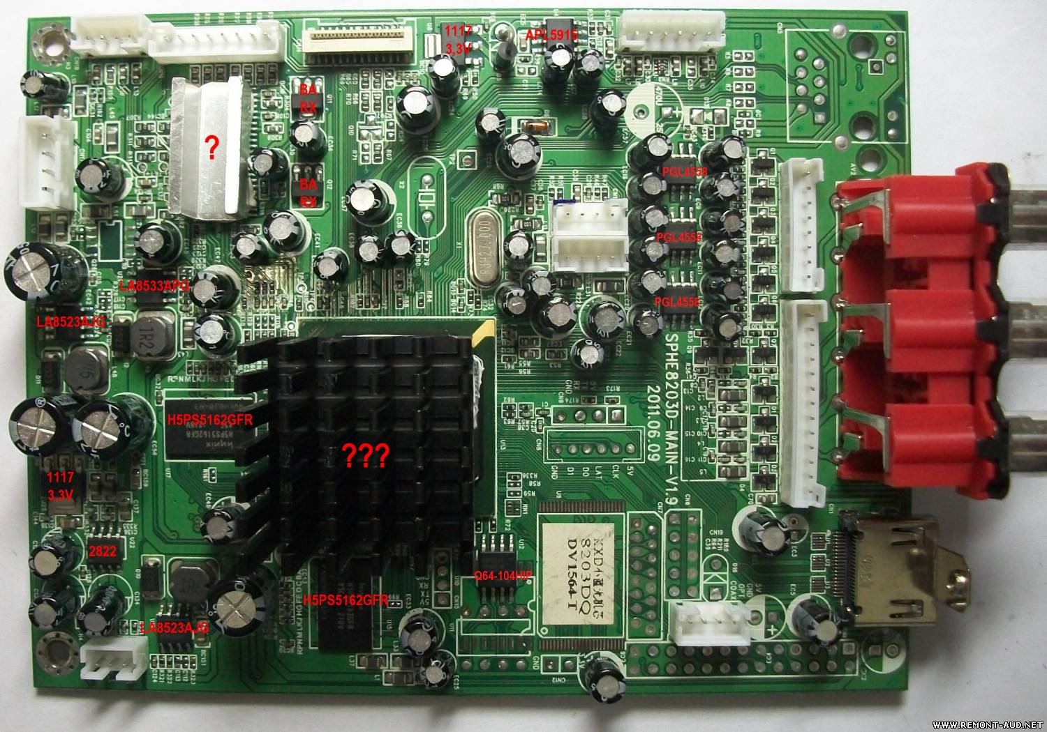

Сей девайс нового (для меня) поколения с возможностью воспроизведения HD форматов видео, в том числе и MKV, что влечет за собой совершенно иную начинку от обычных DVD, в частности вваренный процессор и еще пару идентично нахлобученных микропроцессоров, что доставляет дополнительную "радость" в ремонте злость .
шасси SPHE8203D-MAIN-V1.9
Состав аппарата.
Чип декодера: под клееным радиатором (предположительно SPHE8203D)
Флэш память: Q64-104HIP (EN25P64)
Драйвер двигателей: под клееным радиатором (предположительно BD7789RFS)
Драйвер дисплея: AiP1620BEO
Тип лазера: HOP-120X
Питание (ШИМ): SD4870 (корпус SOT-23-6L) + 5N60
Прочее:
LA8523AJG (2шт)
H5PS5162GFR (2шт)
LA8533APG
APL5915
1117 (2шт)
Текст сообщения:
Аппарат новый, чуть больше месяца ему. Родственник принес с проблемой "очень тихий звук".
На самом деле,когда я включил звук был и впрямь очень тихий. В настройках ничего не помогало сделать громче. А через несколько минут он у меня вдруг стал резко набирать громкость (не шкалу громкости, а сам громче стал) потом "пук" и звук совсем пропал. И больше не появляется.
С БП питания в норме. Не считая +-12, они занижены до 9. Пробовал подавать отдельно +-12, ничего не поменялось. В принципе, преампам и +-9 достаточно...
На стабах 1117 на выходе 3,3 вольта - норма.
На преампы 4558 сигнал не доходит. А откуда он формируется не знаю, впервые с таким аппаратом имею дело.
Подозреваю или проц (что вероятней) или прошива (что сомнительно, учитывая КАК пропал звук).
Слитая прошивка http://yadi.sk/d/MKQvy2C9FwNuP

terrarist, у тебя не плате написано- какой проц!!!!!! гы-гы
На ремонтауд мануал есть.
terrarist
Сообщения: 228
13-01-2014 01:30
Александр439, я собственно так и подумал, но 100% уверенности нет, поэтому не стал воду мутить..
на счет мануала - можно поподробнее? поиск на ремонтауд по названию "SPHE8203" ничего не дал.
Добавлено 13-01-2014 05:46
сорри, надо было просить "SPHE8203D", какой дотошный поиск подмигивание
Буду копать, благодарю!

Вроде на фото есть выход HDMI , с него есть звук?
terrarist
Сообщения: 228
17-01-2014 11:41
Шурик, сам хочу проверить, но пока нет в наличии телевизора с HDMI. Пока жду..

Почему же бедный? улыбка Просто те аппараты с HDMI что чинятся, те выдаются, а остальные - разборка..
Да и контора у нас небольшая. Телеками напарник занимается, а у него вот не завалялось ничего с HDMI Нет бывает.
terrarist
Сообщения: 228
21-01-2014 02:45
с HDMI звук есть.

Если у клиента нет телевизора с HDMI входом , то можно через AV-ресивер который поддерживает этот режим или через конвертер HDMI-тюльпаны.Либо замена проца.
Сообщения: 10259
24-01-2014 18:17
terrarist, Шурик, а там буферного усилителя нет? Переключения в меню выхода по звуку тоже нет?
terrarist
Сообщения: 228
27-01-2014 17:51
К сожалению аппарат уже забрали.
Может новый когда купят, этот на трепанацию отдадут улыбка
Captain, вот схема http://remont-aud.net/load/bbk_dmp1028hd/80-1-0-13637
Там ясно, что аналоговые сигналы идут напрямую с проца на ОУ, далее на мьют и на линейные выходы.

Captain, да решенной отмечу. тут 99,9% проц.
Ну а если когда отдадут и что то новое отрою - допишу сюда.
