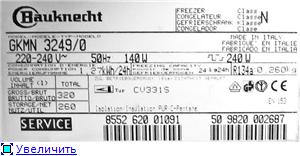

Работает, не отключается и плюс до всего не регулируется температура. Стоял самодельный трас на плате и напряжение было гдето 11 вольт на обмотке, где должно быть 19. Потсавил 12 вольтового и релюшки заменил на 12-ти вольтовые. Проверил - релюшки срабатывают нормально. Сопротивление датчика - 3КОм, при температуре окружающей среды 26гр. НА плате есть какаято обратка на оптропаре, что она делает? Возможно она на оттайку, поскольку датчик только один? Главный вопрос: почему не отключается компрессор? Температуру набирает -28гр.

На твоем фото не виден оптрон. Опубликуешь разборчивое фото с двух сторон - можно попробовать разобраться.

Вчера снял плату управления, проверил на столе, плата нормально устанавливала температуру, поставил на холодильник без корпуса - заработала, в корпусе - не работает. Было уже поздно и не хотелось проверять взял и просто отрезал шлейф и заново запаял. Ночь отработал супер, все регулируется и работает. Оказывается очень долго можно искать то, что под ногами лежит. Спасибо всем за поддержку. Вопрос решен.
