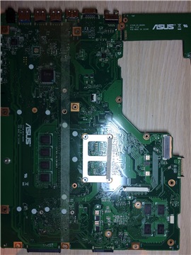

Материнка X75VB REV2.0
При включении стартует вентилятор через некоторое время и загораются светодиоды. На плате присутствуют все напряжения кроме напряжения питания видеоядра процессора. Хаб разогревается мин за 10 до 43 градусов.Сопротивление на дросселе питания видеоядра процессора относительно массы 2,5 Ом. Один из ключей питания звонится на коротко сток-исток.
Но всё меняется если снять процессор. На дросселе появляется напряжение 0,9В. Все ключи звонятся нормально. Хаб не греется.
Неужели процессор? Взамен нечего подставить. Какое должно быть сопротивление на этой линии?
Фотки материнки
Подставил проц. Картина та же.
Проверил последовательность запуска. Конкретно на эту модель не нашел. Проверил по тому,что было.
Начал с CPU_VRON_PWR - 3,3V, т.к. предыдущие напряжения в норме.
+VCORE - 1,1V
VRM_PWRGD - 3,3V
PM_PWROK - 3,3V
HDRAM_PWRGD - 3,3V
H_CPUPWRGD - 1,05V
BUF_PLT_RST# - 3,3V
смущает значение H_CPUPWRGD в 1,05V. Должно быть тоже 3,3?
Ну и BUF_PLT_RST# - 3,3V. Должно быть 0V?
Похоже на сдохший хаб?
