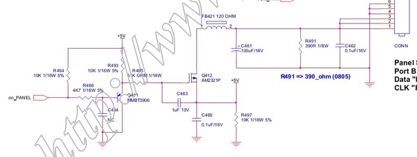

Вроде бы дело ясное - нет питания матрицы. На майне обнаружил это...
Вот схема питания матрицы...
Всё восстановил, но как выяснилось - это было всего лишь следствие. После включения сгорел предохранитель F1 на плате матрицы...
...DC-DC преобразователь формирует напряжение VAAI1, которое поступает на все шлейфы. Решил проверить, пробежался тестером - полупроводники в "норме"; отключил основную нагрузку, выпаяв R46, остались запитаными интегральный стабилизатор 3,3В (на фото справа), и т.д., подал напряжение с ЛБП, потребление 800мА - это меня собственно и насторожило. Сопротивление нагрузки со стороны стекла 16Ом. Нагрузил преобразователь 30[Ом], включил... повалил дым из Q6 и он немного деформировался.
Чему должно быть равно напряжение VAAI1?? (можно конечно посчитать по формуле из мануала, но это только в ПН, когда я разберусь какие резисторы стоят в делителе подключённом к FB, 1-я ножка FP5139)

Strike, не удержался, решил проверить шину AVDD1. Выпаял R46. Померил сопротивление - 15,5[Ом], для 12В вроде бы нормальная нагрузка. На всякий случай проверил керамику по шине - всё в порядке. С ЛБП, с ограничением тока в 2А (триггерная защита), подал на шину 12В... и на тебе, ЛБП "свалился" в защиту.
Выходит в стекле восстанавливающийся пробой??? Strike, а какое нормальное потребление по шине AVDD1???
Transformator
Сообщения: 1585
15-10-2012 20:53
пробой не в стекле.
пробой или дешифраторы или керамка в цепи 12 вольт
по порядку отпайвайте всю керамику в цепи 12 вольт
с контролем потребления
по цепи 12 вольт должно быть 0.1-0.2А не более.
если сняли все кондеры а бп валится в защиту
то переведите блок в режим стабилизации по току 2-3 ампера и подавайте напругу плавно повышая.
щупайте дешифраторы
если кипят то матрица в топку
чаще керамика шалит

я так понял что тема еше не решена? Насчет кондеров - очень часто именно под нагрузкой их клинит. Просто найти его - под токовой нагрузкой он начинает греться. Так же в этом случае увидеш что греется - то и неисправно. Только защиту своего БП отключи и переведи его в токовый ограничитель на 1.5А. Кстати пора бы и научиться быстро диагностировать, тут в каждой 5й теме такое решение описано.
Если у тебя драйверы на стекле сдохли - то все равно найдеш и выкинеш с панелью вместе. Но если это кондер - сделаеш быстро.
