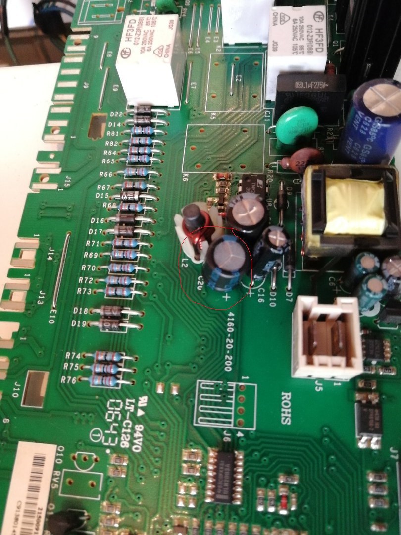

Выбор режимов работает ( крутится меняется ), но все остальные кнопки на мертво, разобрал, увидил один неисправный конденсатор заменил, но не помогло, прошу помощи куда смотреть дальше, может кто сталкивался?
пы.сы. Админы я искал на форуме, похожу тему нашел, но они ни к чему не пришли...
заменил этот конденсатор:

Вздутый конденсатор был на второй картинке уже замененный красным обвел !
сопротивление не увеличивалось при замере мультиметром ...

Поведение: Подаю питание, мигает время и горят практически все индикаторы как видно на картинке сверху (на первой), смена режимов стирки, вызывает изменение времени на табло, но любое нажатие на кнопки вызывает ничего... машинка работала вчера, перестала работать( работать кнопки ) после повторного включение ее в сеть и при последующих не работает так же!! проверил напряжение на кнопках, напряжение есть, по периферии сделал осмотр, ни чего криминального не увидел, замеры не делал, так как ошибку не выдает стиралка, а просто не работают кнопки ....
полез, а почему полез? я не глубокий специалист, но мне интересно, я думал полюбому кто то сталкивался с подобным...
а по счет прошивки, думаю очень наврятли в ней дело, тем более у меня нет адаптера

Uoren2009 писал:
Попробуйте войти в тестовый режим и проверить режимы. После выхода - сма заработает в штатном режиме.
Спасибо ваши слова навеяли одну идею попробовать!!
Проблема решена, мама как то включила тестовый режим ....
а он не как не обозначается просто не работают кнопки,
комбинацией Интенсивная стирка(верхняя левая кнопка) + стар + выкл
держать более 3 секунд, вышел из тестового режима, все заработало ....
спасибо всем)
