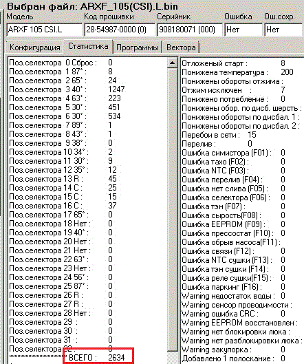

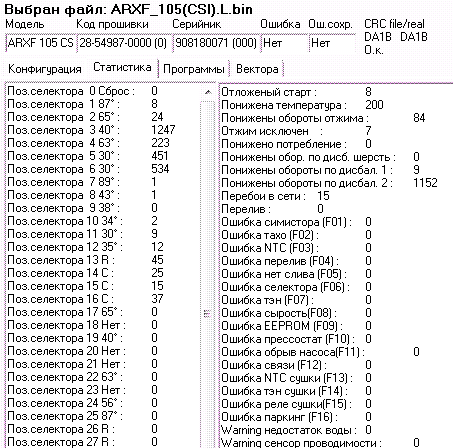

Доброго времени суток.
Пришла Ariston ARXF 105(CSI).L 024549870100 1101908180071. В серийниках могут быть ошибки, сохранился только один шильдик и на нем частично отвалилась краска.
Суть проблемы: во время работы СМА самопроизвольно отщелкивает блокировку УБЛ (не два щелчка подряд как при постановке на паузу а один щелчек, через 5-15 сек другой.) СМА отключается, ждет минуту и моргает надписью "door". При откл. из розетки и повторном вкл. все ок, машинка блокирует люк и как ни в чем ни бывало, продолжает процесс. Самое интересное, если установлена программа "отжим 800 об/мин" (общая длительность 14 мин по показаниям дисплея), проблема появляется на 12 мин до конца программы (насколько я понимаю, когда двигатель выходит на макс обороты предварительного, короткого цикла отжима).
Проверена вся силовая (тен/помпа/прессо/клапана/датчики/убл/). При осмотре выявлены следы искрения на двигателе, щетки заменены на новые. Двигатель и тен на корпус не звонятся в пределах 20 мОм. На модуле заменен симистор УБЛ, других проблем не нашел.
Прошу проверить прошивку и подсказать, куда еще глянуть.

Прошива рабочая

Libertad, нужно освоить профессию "шахтера". Судя по количеству стирок - открывай заднюю крышку и смотри ....... А прошивка в норме! гы-гы
