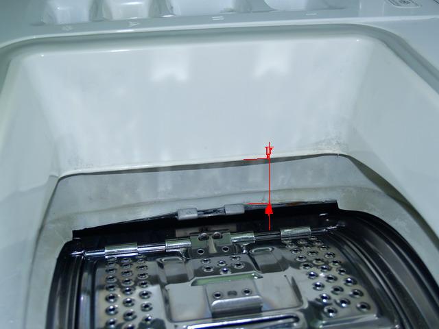

Господа, может у кого нибудь был такой случай, в одночасье, то есть после очередной стирки, корпус барабана(как правильно?)опустился вниз и в сторону задней крышки, соответственно шкив двигателя стал цеплять за заднюю крышку. Проверил все 4 пружины подвеса целы, аммортизаторы выполняют свою функцию. Вопрос если заменить пружины востановится ли нормальное положение, так как пружины и сейчас чуть растянуты, и непонятно почему моментально пружины могли вытянутся на 3-4 см:( Может я чего то недопонимаю, просветите плиз...
Вот этот размер увеличился на 3-4 см

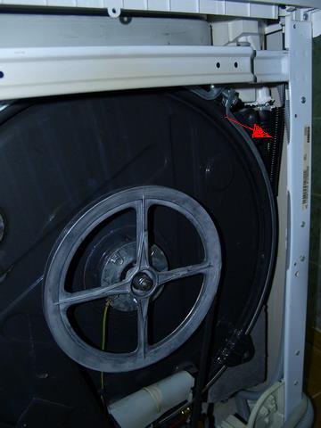

пружина, как мне кажется, нерастянута

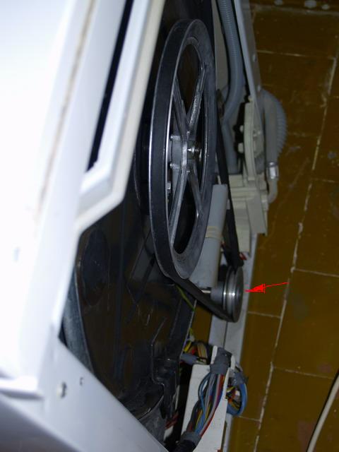

немного неудачный ракурс но шкив дв-ля выходит за габариты корпуса

Да стенка бака гуляет, барабан искривлен (немного) но суть в том что бак(вместе с двиглом и грузами и всей приблудой) именно опустился это хорошо видно по резиновому фартуку вокруг люка для загрузки белья(его перестало хватать и образовалась щель), эх жаль фото немогу сделать, хотя завтра попробую выложить фотку....

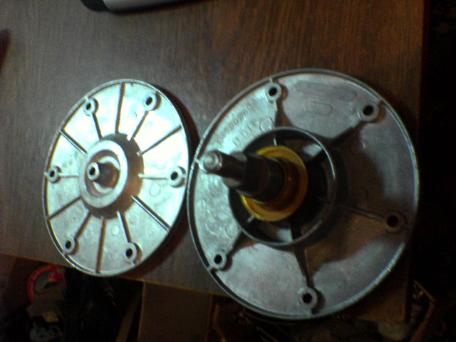

Gorec, я такие восстанавливаю.И клиенты платят.Тем более ты сам хочешь это сделать.Но хочу предупредить,хлопотно это.Полностью барабан можешь не менять,закажи фланец со стороны шкива если он сгнил конечно,он идет с болтами и без,лучше с болтами сразу закажи и ремонт станет дешевле сразу.А барабан в наличии не всегда есть,можешь заказ до 3 месяцев прождать.ЗЫ фланцы есть тут www.eurozip.ru заказной код 88346200

Наверху поместил обещанные фото, прошу прощения что так долго, сами понимаете празники...улыбка С прошедшим, кстате всех!!!улыбка

Gorec, на фото видна только одна пружина и выглядит она нормально. А Остальные три пружины на своих местах?
Gorec
Сообщения: 20
24-02-2006 20:07
Alexzz, да, все остальные пружины в таком же состоянии! Откручивал фартук люка загрузки белья, и осмаиривал дальние пружины, все крепления (крючки) на месте. Я думаю если бы оборвало пружину то вся подвешенная конструкция вывалилась бы на какую нибудь одну сторону еще круче.

Кстати, а с чего ты взял что-то не так. Я гляжу на верхнее фото и не вижу никакого криминала. Именно так оно всё и должно быть. Имхо.

И крышка задняя по моему там с вмятинкой для того чтобы двигатель не задевал шкивом.Может она стоит не по уровню,уклон назад сильный,вот и задевает?

Ну и делай! Ребята уже всё по теме разложили. Я, например, такие стараюсь ремонтировать(оплата хорошая), обычно клиенты соглашаются на ремонт. Но я меняю весь барабан и крышку бака, естественно, подшипники с сальником(204 - 2шт и V-25 - 2шт). Клиенты за этот ремонт выкладывают до 5000 т.р. при цене на запчасти(для АСЦ) около 2500р. (естественно, основная прибыль-то не мне идёт голливудская улыбка ). Если бы для себя, то возможно и попробовал бы только фланец барабана поменять вместо всего барабана.
