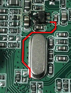

Всем привет. Подарили китайскую магнитолу год назад на android 5.1
Через полгода перестало работать радио и музыка с флешки, но через bluetooth слушать можно было.
Недавно дисплей магнитолы засветился белым и светится так до сих пор.
Тачскрин работает, музыка через BT тоже. Магнитолу разобрал, обнаружил подгоревший элемент.
Выполнен в корпусе sot25. Маркировка: DF6HA .
Помогите опознать его, пожалуйста.
Заранее благодарен

Семен91, сделай фото в хорошем разрешении. Выложи на любой бесплатный фотохостинг, а в тему дай ссылку.

В буках на включении матрицы такого добра полно, возле разъема LVDS живут, например половинка SN74LVC08APW или NC7SZ08M5. Если используется один управляющий сигнал, то вообще меняется мосфетом типа 2N7002, только ноги надо правильно растянуть.

http://savepic.ru/14194022.jpg

Семен91, возможно, это Low Loss Power Distribution Switch - SY6288CAAC - http://www.image.micros.com.pl/_dane_techniczne_auto/uisy6288caac.pdf
Сравни включение.

segor, или стабилизатор AP131-20W - http://www.s-manuals.com/pdf/datasheet/a/p/ap131_r7_diodes.pdf
Подскажите, как сравнить включение. Не пинайте сильно

Семен91, посмотреть, для начала, на каких пинах у твоей МС вход, выход, управление.... и сравнить с даташитами на SY6288CAAC и AP131-20W

Вообще белый экран - отсутствие питания 3,3в или 5в на матрице Склоняюсь к коммутатору. Проверить-то несложно - прозвонить разъем матрицы на наличие питания.

Белый экран пропал, видимо где-то шлейф отошел.
Делаю вывод, что из-за этого элемента не работает радио и музыка с флешки.
Есть идеи? Посмотреть, что на него прихоит - проблемно, он находится под мат. платой андроида.

Припаять провод к первой ноге sot23-5, вывести из-под платы, собрать, включить, измерить.
Повторить с другими ногами до прояснения. Длина провода - по вкусу.

Семен91, если заметил, у SY6288CAAC и AP131 1-й вывод выполняет разные функции.
Для SY6288CAAC, это - "выход", для AP131 - "вход".
Снимай DF6HA и смотри, что у тебя на этом выводе. Модуль для этого, не помеха улыбка

Снял, подпаялся, на первой ноге - 0, на пятой - 5 вольт.
Буду ставить SY6288CAAC. Спасибо за помощь.
