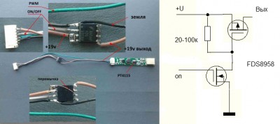

Менял CCFL в ноутбуке dv6000 на LED и столкнулся с такой проблемой: китайский драйвер линейки светодиодов на ШИМе PT4115 имеет только три пина - плюс, земля и рег яркости.
Совсем нет управления ON/OFF из-за чего в режиме ожидания экран светится!
Офигев от такой экономии добавил в цепь питания ключ на сдвоенном полевике FDS8958 (P+N SO8) из убитой материнки.
ЗЫ. Добавил схемку.
