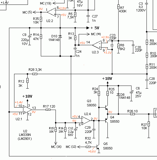

Моя индукционная плита ALASKA, модели IC-1800, прослужившая два года, была угроблена гостями. Видимо, не сработала защита по току, когда кто-то из них, сняв с плиты сковороду, забыл её выключить.
Индуктор плиты активируется ключом, состоящим из одного IGBT транзистора IHW20N120R2, драйвер которого управляется генератором, собранным на МС LM339N.
Режимы работы плиты и её включение, обеспечиваются микроконтроллером EM78P5841MPJ, а состояние этих режимов отражается 3-х разрядным, 7-ми сегментным индикатором HGC4033HRK-1 со встроенными сдвиговыми регистрами.
При ремонте были выявлены следующие, вышедшие из строя детали:
1. Ключевой транзистор IHW20N120R2;
2. Резистор в его затворе R26 (10 ом);
3. Диодная сборка D25CB80 первичного выпрямителя.
Последняя была заменена на KBPC5010, а транзистор - на IGW60T120, так как родного я найти не смог.
Все остальные элементы схемы оказались целыми.
Но после выполненного ремонта, плита не заработала.
При подаче на неё питания, как и положено, загорается светодиод L5, извещая о состоянии дежурного режима.
После нажатия кнопки S8 (Вкл/Откл), ничего не происходит, не загорается и цифровой индикатор. После нажатия на кнопку S7 (Function), включается вентилятор охлаждения, начинает мигать светодиод L 003 (Stufe - в переводе с немецкого, это означает ступень, интервал, этап), и в такт с ним подаёт сигналы звуковой излучатель. Индуктор при этом не работает, а на крайнем правом индикаторе, на мгновенье вспыхивает цифра 5. Через несколько секунд всё выключается, и плита возвращается в дежурный режим.
Мною были сняты напряжения на выводах компараторов МС U2 (LM339N), которые практически неизменны при манимуляции с кнопками панели индикации. Смущают неадекватные значения этих напряжений на выводах некоторых из них, хотя МС заведомо исправна.
Если три раза подряд быстро включить/выключить подачу питания на плиту, на индикаторе начинает мигать число 903. Думаю, что это индикация ошибки, указывающей на перебои в сети.
Считаю, что сам МК исправен, а вот его прошивка слетела, из-за неадекватного питания, после выхода из строя выпрямителя (там оказался пробитым лишь один диод).
Прошу знатоков форума, имевших ранее дело с устройствами подобного типа, разъяснить мне функциональное построение автогенератора на МС U2, и пояснить, как МК управляет его режимами.

Напряжения на выводах U2 я снимал несколько раз, и они точно соответствуют действующим напряжениям.
Q5 отключал - никаких изменений. Как уже писал в первом посте, непонятно наличие 0V на выводах 1 и 13 U2, когда там по всему должно быть +5V.
Как я понял, переводя с английского публикации по индукционкам такого типа, на вход драйвера подается сигнал, по форме представляющий из себя, соединённые в одну фазу верхний и нижний горбы синусоиды 50Hz, внутренность которых заполнена меандром частотой от 30 до 70 kHz. Изменение частоты этого "заполнения" и регулирует мощность индуктора. Из той же публикации я понял, что U2.4 является смесителем этих двух частот, а МС каким-то образом изменяет частоту ВЧ составляющей комплексного сигнала, в зависимости от выставленной пользователем температуры готовки.
Q5 служит для аварийного отключения индуктора, а также для обеспечения прерывистой его работы, когда минимально допустимая частота индуктора, не обеспечивает уменьшение мощности до уровня, необходимого для обеспечения минимальных температур готовки. Таким же образом регулируется мощность в микроволновках.
Может я неправильно понял принцип работы устройства, именно поэтому и прошу помощи.

Доброго вечера! Принесли мне в ремонт Аляску - сгорел выходной транзистор.Индукционнки для меня в ремонте впервые, поэтому решил изучить матчасть. Начал анализировать схему. Отмечу несколько моментов:
1. На что обратил внимание, микросхема LM339 - c ОТКРЫТЫМ КОЛЛЕКТОРОМ, т.е. имеет внутри на выходе только коллектор транзистора без нагрузки. Поэтому, например, можно соединять впараллель 2 выхода микросхемы,либо шунтировать выход транзистором и т.д. По этой причине, если микросхема даёт на выходе +5 Вольт (через внешний резистор), то параллельная нагрузка может убавлять сигнал до нуля.
2.Назначение некоторых узлов (как всё вместе работает попозже) :
а) U2.3 - формирователь запускающих импульсов, работает как компаратор, берёт сигнал с индуктора и в зависимости от полярности полуволн на индукторе (а значит и состояния выходного транзистора - открыт/закрыт) выдаёт на выходе либо 0, либо +5В.
б)R13, R14, C24, D10 - время-задающие цепи для минимальной частоты генератора Постоянная времени заряда (ориентировочно, коэффициентами пренебрегаем) С24: С24*R14=1nF*47k=47uS, разряда: C24*R13=1nF*3к=3uS. D10 замыкает цепь разряда Т.е. получаем период 47+3=50uS (или минимальную частоту 1/50uS=20kHz). Она будет пилообразной - медленный заряд/ быстрый разряд.
в)U2.4 - формирователь импульсов управления ключом, на один вход (выв.4) приходит линейно-нарастающее напряжение с время-задающих цепей, а на другой (выв.5), напряжение с контроллера МС(16), величина которого пропорциональна задаваемой мощности. Как только при заряде С24 напряжение на выв.4 превысит
заданное на выв.5 - на выходе U2.4 уровень +18 В сменится на 0, драйвер закроется, транзистор выключится.
в)U2.1 - аварийный ограничитель выходного напряжения на коллекторе (а значит и на индукторе). Как только напряжение на выв.10 U2.1 превысит +5В - на ее выводе 13 напряжение сменится на 0, частично зашунтировав вход (через R17) U2.4. При этом частота увеличится. Во сколько раз? Посчитаем.На вхол U2.4 (без учёта U2.1
приходит напряжение, пропорциональное соотношению R15, R16: 100% * R16/(R15+R16)=100*20к/(10к+20к)=67%. При шунтировании R16 влияет мало, поэтому 100% *R17/(R15+R17)=100*120/(120+20к)=0,6 %. Частота должна увеличиться в 67/0,6=110 раз и достигнуть 20 кГЦ *110 =2,2 Мгц. Но поскольку на этой частоте транзисторы не будут успевать открываться, они останутся закрытыми до снижения напряжения на коллекторе и индукторе до безопасных пределов. Аналогично рассчитывая делители напряжений, определяем, что защита сработает при напряжении на коллекторе 1010 В: 5В*(200К+200К+200К+3,3к+3к)/3к.
г)Q5- регулировка с контроллера в прерывистом режиме и запирание транзистора при аварии (перегрев, просадка по питанию),
д)U2.2-синхронизатор, на выходе выдаёт широтно-импульсную модуляцию, зависящую от напряжения сети (сравнивает уровень выпрямленной синусоиды с напряжением +5В),
чем выше мгновенное напряжение сети, тем шире будут импульсы. Процессор их проанализирует и скорректирует скважность управляющих импульсов, подстраивая мощность. При амплитуде сети приблизительно: 5В *(R5+((R2*R4)/(R2+R4))+R1)/R5=205 В (действующее 145 В) модуляция исчезнет и это будет порогом слежения, минимально допустимым напряжением сети для модуляции в пределах периода.
е)МС (19) - слежение за общим уровнем сети (просадка напряжения).

Это к тому, что Q5 и U2.1 через R17 шунтируют, соответственно, U2.4 и контроллер , не влияя на режим работы U2. Где-то выше неодумевали о напряжениях на выходе, в частности, U2.1. Это так называемое "монтажное И".

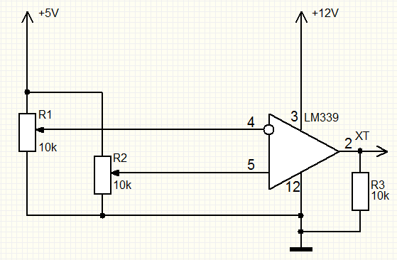

Доброго дня всем. Ситуация как у ТС. Заменил LM339, не стартует. Купил ещё одну, поставил в панельку, спаял схему как на рисунке. При любых напряжениях на входах на выходе неизменно ноль вольт. Проверено две микросхемы. Может я что не так делаю или понимаю?

Что же Вы так невнимательно читаете тему, ведь в ней уже говорилось, что усилители этой МС имеют открытый выход, т.е. коллектор выходного транзистора висит в воздухе, и, если Вы на него не подали плюс от источника питания, откуда же он там возьмётся. Судя по Вашему фрагменту на вывод 2, цепи от плюса нет. Это ведь не LM-224.

Спасибо, sahar, в трёх соснах заблудился. Я почему-то решил, что на выходе p-n-p стоит недовольство, огорчение.

Какой бы полярности транзистор там не стоял, всё равно его коллектор висит в воздухе (это выход). Сам выходной транзистор управляется внутренними цепями МС, а вот то, какой потенциал будет сформирован на коллекторе транзистора, зависит от внешних цепей, подключённых к его коллектору.
