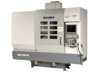

Покажи буграм мой пост,а лучше залезь в гугль и покопайся в станках фирмы HASS,изумительная машина,без гидравлики,простая и надежная производства США. У меня их три шуки,чесcлово,периодически забываю где они стоят! Очень неплохие коoрдинатки фирмы "OKUMA","MATHSURA" и обойдутся они не дороже чем реконcтрукция старой и непутевой машины.Если хочешь,узнаю у менеда почем их покупали.Посмотри,какая красавица и умница!
