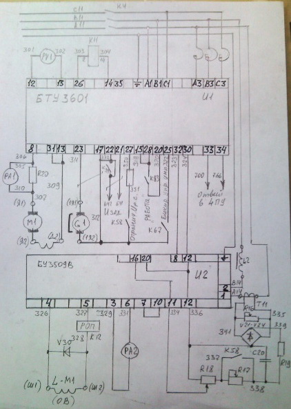

Murka, спасибо за отклик. У Чернова много интересного и полезного о приводах перемещений. Меня интересует информация о назначении элементов платы УА, ПУ, УС в средней части платы Е2 ТПЯ двухзонного привода.
 Описание: SNC006362.jpg
 Размер файла: 98,12 КБ
 Просмотрено: 1042 раз(а)

Александр Лебедь,
эти узлы присутствуют только в версии для привода главного движения (3601Д)
ПУ - это ПУРС, предварительный усилитель регулятора скорости. За ним идет РС (регулятор скорости).
УС - устройство сравнения, формирует сигнал "N=Nзад". Появление этого сигнала обычно формирует сигнал "разрешение подачи" уже в самом контроллере автоматики.
УА - устройство адаптации, позволяет корректировать коэффициент усиления в зависимости от скорости. По-моему (документация что на Д, что на П на работе, что-то даже в электронном виде есть, а у Чернова только какой-то один вариант), смотри РПТ и РНТ для понимания (режим прерывистых токов, режим непрерывных токов).
Уровень задания 10 Вольт является стандартным для всех советских и очень многих буржуйских приводов, этот не исключение.
Надо схемы - напомни с понедельника в личку или почту, я просто могу забыть. Привод хороший, у нас в 2Е450АФ30 стоит.

Dima_art, спасибо, кое-что, но ПУ - не ПУРС, предполагаю. ПУРС - он и в Африке. Должно что-то быть для стыковки 2 преобразователей. Извините по опыту ЭПУ. 5В задания, якорь 400В, начинается переход во 2-ю зону, ослабление поля. Якорь 440В, ослабление поля продолжается. ПУРС пригодится для приводов перемещения до 1 оборота в 10 минут. Разговор по теме. Обязательно напомню. Спасибо.
Прошу рассмотреть возожность исключить все это, и как это сделать корректно.

simonov-vs
Сообщения: 16
29-05-2011 23:53
ПУ - предварительный усилитель.
УА - устройство (узел) адаптации.
УС - устройство (узел) соответствия.
ПУ, совместно с УА и регулятором скорости РС (РС расположен на 1 плате) образуют Адаптивный Регулятор Скорости (в документации обозначается АРС).
УС - предназначен для формирования сигнала "Скорость действительная = Скорость заданная" или как еще называют "N=Nзад"

simonov-vs, это, похоже, теплее кое-что.
Dima_art, скачал, спасибо. Не знал, что бывают ЭТУ 3601 с буквой "Д" У меня, по-видимому, БТУ 3601 - Д. Шильдик надо было прочитать правильно мне. В ближайшее время проверю (150км) - тогда подправлю тему. Еще раз спасибо. Я так понял ЭТУ и БТУ принципиально не отличаются и имеют разные модификации.
Схема стыковки ТП ниже:

30-05-2011 22:11
Александр Лебедь, ЭТУ 3601 есть Д (двухзонный, для главного движения), есть П (подачи), есть С (не помню, а справочник на работе). У меня есть Д и П. Они похожи первой платой, и не похожи второй. На вашем фото именно Д. Есть схема и для П, надо - выложу.
ЭТУ и БТУ - разные заводы. ЭТУ - Этал, БТУ - не знаю. Схема от БТУ прекрасно совпала с приводом ЭТУ.
simonov-vs
Сообщения: 16
30-05-2011 22:36
Совершенно верно. ЭТУ и БТУ от разных заводов изготовителей. Самое радикальное отличие - это подключение преобразователя по управлению. В БТУ в нижней части корзины выведена клеммная колодка, а в ЭТУ в правой части корзины за платами расположен 3-х рядный разъем.
Первая плата на приводах ЭТУ, БТУ, БРТ в модификации 3601 абсолютно одинакова, только для вариантов исполнения П, Д, М необходимо правильно распаять перемычки для Регулятора Скорости.
