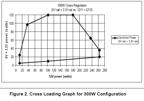

хочу раз побровать, чем тысячи слух, что бы было опыт остается в моей жизни, получить или не получить не важно, где то видел БП АТХ 300 выход 16в 15а, не помню где он.
Добавлено 01.12.2006 01:44
Сашун,
не понял, таблица что это такое?
думал эти таблицу для курс валюта. гы-гы

Моя жена сказала:что ли ЭКГ?
(таблица)

Ален, этот график называется кросс-нагрузочная характеристика, взят из интеловской спецификации для блоков питания. Показывает соотношение мощностей по каналам (3.3В+5В) и +12В в данном случае для 300 Вт блока питания. Но это для нормальных блоков. В твоем случае, я думаю, все будет выглядеть гораздо хуже (твой блок скорее всего дешевая китайская поделка улыбка )
