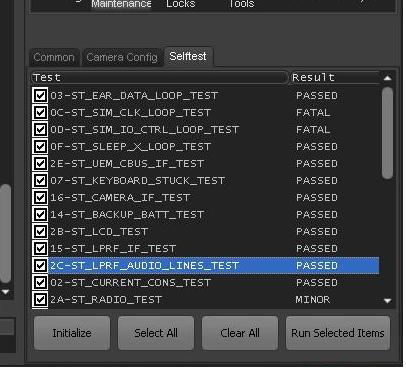

Принесли после купания в кастрюле с вареными раками.Много окислов.Задача вытащить хотя бы телефонную книгу.
Купание в узв ванне,ребол бетти и авилмы,снос варистора по bsi.Циклон законектился слил рпл и пм,вытащил контакты.Но тел в contact service.Стер,прошил,влил рпл,sx4,pm без 120 и 308,но все равно contact service хотя ничего подозрительного в логах не вижу.Что это аппаратное или рпл уже битый.

Пишет сразу же при включении.Бокс всегда пишет так возможно что прищепка UFC4.Попробовал директ анлок с рпл калькуляцией - не пишет ругается что сл3.Внизу логи попыдки анлока и анализ локов.Реболить бутер хотелось бы уж точно знать что он

BB5 Unlock Failed -> Simlock NOT ACCEPTED ! Maybe is SL3 phone?

tihon_65,
Раз сразу пишет при включении, то только катать бутер. Хотя тело старое на нем много не заработаешь, я бы отдал без ремонта.

эти тела часто встречались с отвалом бутера.

Перекатал бутер - все осталось также.ATF тоже не поднял.Подскажите а в чем конкретно аппаратная причина contact service или проще из за каких микросхем.

До кучи и питание катай...

В атф тесте 2 ошибки - не из за них.
Добавлено 09-06-2013 22:27
atf
tihon_65
Сообщения: 420
09-06-2013 23:58
Заменил авилму с донора заработал и тест прошел.
