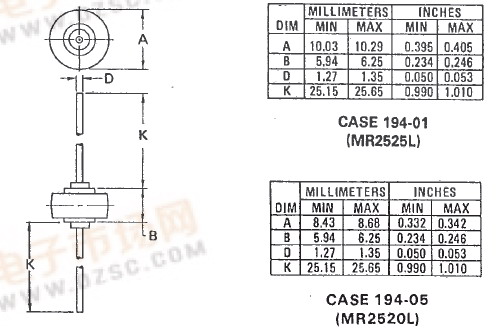

Вот фото.
Стоит в БУ от иномарки,на плате графически обозначен как стабилитрон.

Led писал:
СтоИт по питанию на входе?
Подозреваю, что это супрессор 27-вольтовый.

Led, похожий корпус, встречается у Motorola (CASE 194-01, CASE 194-05)
Led писал:
Доктор писал:
Тоже, склоняюся к версии - Suppressor.
Кстати, например, MR2520L, успешно использюется в ABS SYSTEM, INSTRUMENT PANEL автомобиля (см. архив)
Возможно - спецзаказ...

segor писал:
Я про него тоже сразу вспомнил улыбка , точнее про MR2535L.
Только я его по автомобильным радиостанциям мотороловским помню.

Доктор, segor, спасибо!Я что-то такое подозревал,но не был уверен.Буду искать что-то на замену. Пьем пиво Пьем пиво Пьем пиво
