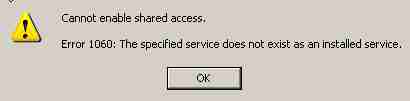

Суть - один РС1 с ХР СП2 через USB модем в интернете, второй РС2 с 2000 СП-1-4 через кросс-кабель и сетевку подключен к РС1, пинги проходят в обе стороны, адреса выставлены в ручную 192.168.0.1 =РС1 и 192.168.0.5 = РС2.
Проблема в том, что на соединении к интернету в РС1, после установки разрешения использовать для подключения других компютеров - выдает ошибку 1060, вроде нет или невключен какой-то сервис. Мастер пускал и с СД установку сети тоже, соединение переустанавливал. Как исправить не соображу.
Прошу помощи

ICS стоит авто?
Viat
Сообщения: 1583
11-10-2007 14:17
hi-hi, В сервисах ICS нет вообше недовольство, огорчение
( firewall - Kerio)
hi-hi
Сообщения: 458
11-10-2007 14:31
не понял, соединение через Kerio? прокси-сервер или NAT?
Viat
Сообщения: 1583
11-10-2007 14:39
фаирвол Керио 4 , прокси нет, на компе 1 все работает, кроме ICS , выдает ошибку, может он так и должен, поскольку внутренний отключен. недовольство, огорчение

HKEY_LOCAL_MACHINE\SYSTEM\CurrentControlSet\Services\SharedAccess\Parameters
ветка есть?
сторонние файерволы убивают ICS
Viat
Сообщения: 1583
11-10-2007 15:10
hi-hi, HKEY_LOCAL_MACHINE\SYSTEM\CurrentControlSet\Services\SharedAccess\Parameters
только defalt - неопределено и SharedAutoDial - 0

http://support.microsoft.com/kb/308006
может еще раз настроить с выключенным Керио

Network Setup Wizard Log
Attempting to set computer name
Old computer name is the same as new computer name - not setting.
Setting server description (comment): gate
Attempting to set workgroup name
Workgroup name is the same as the old one - not setting.
Will attempt to share public connection.
Will attempt to firewall public connection.
ICS Failed to Share Wireless Broadband Modem (WDM) as a Public connection.
Adapter Configuration for Home Networking failed.
Shared Printer: hp deskjet 5100 series
Shared Printer: Adobe PDF
'Shared Documents' shared.
все службы включены, но всеравно не работает Брандмауэр Windows/Общий доступ к Интернету (ICS)

hi-hi, похоже надо систему переустановливать злость
и эти два способа не помогли http://support.microsoft.com/kb/920074/ru
может какой по проще прокси или winrout для хр есть?

переставил систему - заработала, теперь вопрос какую "стенку" поставить, как-то привык, что firewall стоит и бдит.
