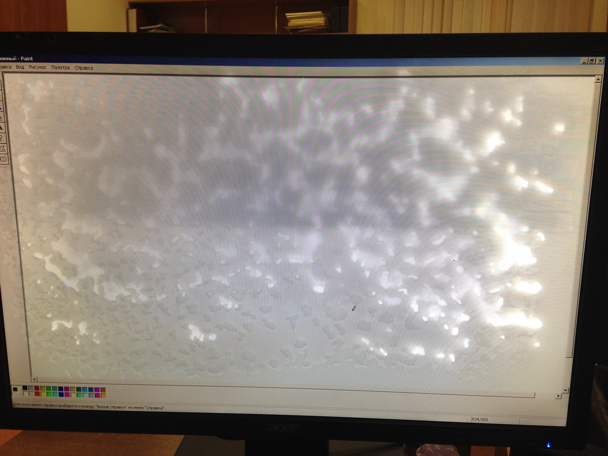

Дефект матрицы, насколько все печально?
zaelcovsky
10-01-2017 07:22

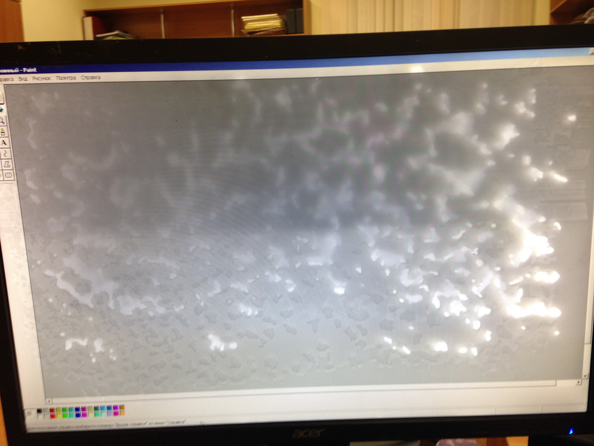

Может кто сталкивался с такой картиной, на экране монитора темные и светлые разводы, матрице наступил конец?
Porter
Сообщения: 5815
10-01-2017 10:33
Зависит от того, куда и как попала вода...
В данный момент проблема не в матрице а в жидкости в рассеивателях подсветки.
Если на шлейфы вода не попала - жить будет. Если попала - не долго, коррозия сожрёт.
По хорошему - искать разбитую и перекидывать стекло.
dinаmik
Сообщения: 2301
10-01-2017 12:34
zaelcovsky, а почему бы тебе её не разобрать и глянуть что к чему ? Может там не всё так печально, как ты думаешь и вообще, рассказал бы историю, было бы проще.
Дроссель
Сообщения: 275
10-01-2017 22:57
Сначала надо полностью разобрать всю панель, просушить, а уж потом смотреть что к чему.
Влад-Сумы
Сообщения: 234
11-01-2017 10:41
zaelcovsky, разбери матрицу и посмотри,может вода попала на рассеиватели,а матрица может быть живая.
Porter
Сообщения: 5815
11-01-2017 10:57
Влад-Сумы, а почему "может"? Ведь очевидно! Вопрос в том, есть ли вода на матрасе и сколько он протянет с ней гы-гы
Влад-Сумы
Сообщения: 234
11-01-2017 11:06
Porter, может и протянет улыбка
Luk-kat
Сообщения: 19
13-01-2017 20:08
У меня был такой случай. Пришёл утром на работу, а там потоп... С потолка вода капала на стол, брызги отбивались прямо на лицевую сторону монитора. Воды набралось выше середины. Ничего не делал. За три дня монь высушил себя сам. Работает после того уже больше года. Следов не осталось.
