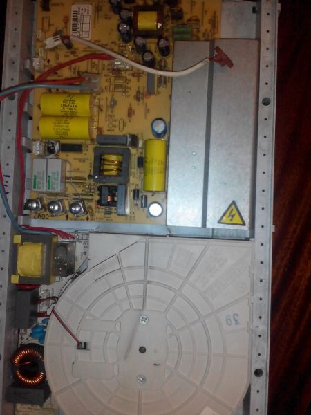

Всем здравия. Есть несколько древних индукционок (AEG, sauter, bosh, и т.п.) с такой силовой частью:
Пришли с разными неисправностями – пробитые силовые транзисторы, обвязки по питанию и т.п. Было все восстановлено, и печи вроде ожили, все конфорки заработали. Но при тестировании оказалось, что индукционки не работают на полную мощность. Т.е. при выборе мощности от 5 до максимума, слышно как катушка индуктора включается на несколько секунд и отключается. И так по кругу. Вроде бы и греет, но слабовато. Может кто подскажет где копать?
Это как?
shurkos писал:
Напряжение сети копать.

intact писал:
Это как?
При включении печки на полную мощность - греет не быстрее чем на самых низких уровнях. Хоть и слышно, что на больших уровнях мощности, индуктор развивает большую мощность (на слух - гудит сильнее), но из-за периодических отключений, кастрюля не греется быстрее.
intact писал:
Так некоторые силовые модули (такого же типа) нормально греют. Хилых паек вроде нет. Уже думал, может катушки - перекидывал местами, печки, то однотипные. Но нет...

Был как-то такой случай, после чьего-то ремонта. Подняли силовую часть, но транзисторы драйвера затвора не вылечили, я оживил. Но потом на следующий день говорят что слабо греют, чем те 2 что не дохли и не ремонтировались. Оказалось они зачем-то переменный резистор крутили, он там как раз за контроль мощности отвечает. подключил амперметр по сети 220 начал крутить, и ток больше пошел. Чтобы долго не тупить , выставил такое же сопротивление как на соседней плате, и все довольны улыбка

Спасибо. Тоже пробовал крутить этот подстроечник. Осциллограмма на катушке, вроде, не менялась, а вот ток померить не догадался. Пока отложил в сторону. Надо будет еще поковырять. Так понимаю этот резистор отвечает за частоту заполнения импульсов?
Добавлено 28-01-2017 00:09
Там еще обнаружился прикол после замены IGBTшек с Алиэкспрес. Они хоть и "brand new original", но работают не так, как родные:) Греются, что перепуганные.
