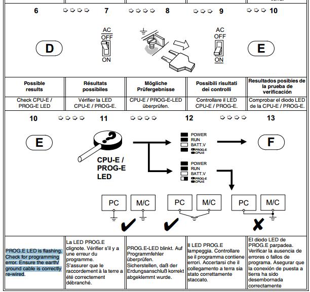

При сильном наводнении у нас на Алтае у людей утонул целый мин завод по дерево обработке.
Воды было местами до 1'5 метра в цехах
Сейчас конкретно стоит вопрос по станку для шпона marunako sl 250v с контроле ром митсубиши melsec fx2n 48nt
Вся электроники полностью была в воде несколько дней,но к счастья она из за утечек сильно промаслена и видимых дефектов не имеет. Полностью все помыто спиртом и про сушено . Сейчас станок не включается в рабочий режим, контроллер как будто чем то заблокирован и горит свето диод prog -e
Напряжения всех источников в норме, на входах контроллера при нажатии конце витков и кнопок меняется состояние( по свето диодам) и работает фото датчик наличия доски. Еще работает аварийная сигнализация.
Рабочий ли сам контроллер или нет , до конца не ясно, поскольку единственное его движение- зажигает свето диод ошибки.
На выхода не подается никаких сигналов совсем.
Если кто ломал такое чудо -буду признателен за совет, ну и съемки если есть не помншают

каково состояние батареи часов реального времени...??
Добавлено 10-06-2014 14:16
описание подсказывает что подобная ситуация может возникнуть из отвала заземления, ведь их там несколько, общее, сигнальное по группам.....может стоить тщательно проверить все соединения...

откинул все колодки и запитал отдельно от 220, совсем без проводов входов и выходов, поведение не меняется- загорается сеть и мгновенно прог е

охотно помог бы Вам, но я лишь цитировал документ от производителя

с картой памяти все светодиоды входов не горят, а без нее горят нужные и корректно отображают состояние входов.
встроенный импульсник на 5 и 24 в идеале .
Salomon_Z
Сообщения: 104
10-06-2014 14:38
исходник с программой где-то имеется??? может стоит переписать SD, или что там стоит..
