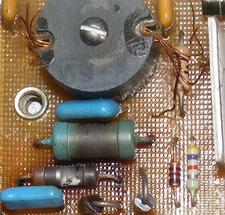

Светильник салона автомобиля волга.
Производитель УПП ПО "Волга" ВОС
ТУ 4573-002-25616989-96
Неизвестны номиналы двух сгоревших резисторов мощностью 1вт и 0.5вт?

Тут вроде как схемка: http://www.gazclub.ru/faq/?mess_id=372 .

alg17 писал:
В этот раз пришлось менять КТ805 в аналогичном светильнике.
Помогла Ваша схема, действительно цоколёвка отличается от установленного на плате светильника.
Такую цоколёвку данного транзистора ещё невстречал.
