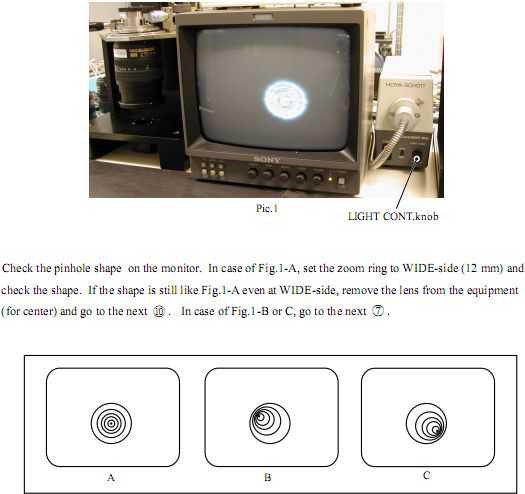

наткнулся на китайский мануал к никон 18-135 там в конце пример настройки объектива причем из картонных коробок
http://monitor.net.ru/forum/pafiledb/uploads/1627217db010d1123a86327c4 ...

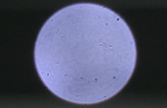

Продолжу описание своих мучений улыбка есть надежда что из этого что нибудь получится. Оказалось что при юстировке телескопов во всю используется дифракционные кольца. Вот ссылки по теме Юстировка, Юстировка рефлектора. Используется приборчик под названием Лазерный коллиматор. Тут есть про то, как им пользоваться Collimating your refractor, ну и между делом внизу этой страницы есть ссылка на впечатляющую статью про мои любимые аберрации гы-гы Star testing. Мне эти колечки нравятся всё больше и больше улыбка
Теперь полевые испытания. Опять же нашёл в залежавшемся хламе ч\б камеру Kocom KCB-340x для видеонаблюдения (очень чёткая, даёт 600 тв линий) и к ней объектив супер-зум 6-60мм f1.6.
Объектив любопытный, ручная фокусировка позволяет настраиваться от фокусировки на передней линзе до забесконечности. Камера позволяет регулировать рабочий отрезок (расстояние от матрицы о объектива), при этом фокусировка возможна до за-за-забесконечности улыбка Ручная диафрагма зажимается вплоть до полного перекрытия зрачка объектива. В общем полный простор действий.
В качестве точечного источника света использовал лазерную указку. Луч пропускал через тончайшее отверстие в чёрной изоленте (ткнул иголкой, диаметр отверстия получился меньше 0.1мм). Подопытный объектив абсолютно исправный Canon EF-S 17-85. Отцентровать всю эту систему было не просто, но оборудование не подвело. Однако после долгого верчения объектива и изменения расстояния между всеми элементами у меня так и не получились колечки. Конечно кое что получилось, но это не имеет отношения к юстируемому объективу, а образуется в самой камере. Вот например что видно если сильно зазумировать точку света:
В качестве телевизора портативный DVD (тоже из хлама гы-гы ). Колечки образуются вокруг пылинок, которые внутри объектива видеокамеры. Если уменьшать зум и подстраивать фокусировку, то появляется непонятное пятно с эффектами, похожими на поляризацию света. Мелкие точки вокруг это глюк на самой матрице, лазерный луч как-то преломляется и залетает в соседние пиксели.
Вот теперь надеюсь что кто нибудь подскажет как дальше быть. Как-то ведь эта система должна заработать.

На будущее, если кому надо будет, рекомендую повторить процедуру, как она показана в никоновском мануале. Вертикальное положение объектива гораздо удобней. Источник света любой, хоть лампочка, хоть светодиод. Теперь я думаю что там настройка производится не по дифракционным кольцам, а по бликам от линз. Вот для примера фотки бликов:
Каждая линза образует своё колечко, причём задняя даёт самое большое и яркое, если камера расположена со стороны задней линзы. Без видеокамеры такую настройку трудно сделать.

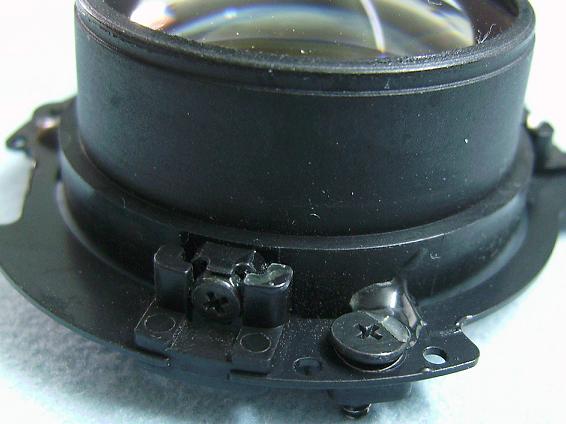

имелся Тамрон 28-75 в личном пользовании, порвался шлейф.
Не имея никакой документации- при разборке по незнанию снял заднюю группу линз.
После сборки - не знаю из-за этого или нет - на длинном конце на открытой диафрагме объектив стал сильнее мылить и снизилась контрастность.
Но не смертельно - я его в итоге продал, так как пока ехал новый шлейф - обзавёлся элькой.
Та Элька 28-70 - отдельная тема. Её уронили вместе с камерой, вырвали байонет вместе с кусками пластика и порвали все шлейфы.
3 вечера просидел с лупой. Восстановление шлейфа диафрагмы = почти полная разборка. До кучи, заднюю группу линз предыдущий хозяин отвинтил сам зачем-то. А моя глупость состояла в том, что я не отметил перед разборкой положение юстировочных эксцентриков второй группы. Пришлось собрать в усреднённом положении. Результат - так же на длинном конце при открытой дырке немного мылит. ПО крайней мере мне так кажется - сравнивать не с чем. Резкость по кадру равномерная. Зоны миры с полосками шириной 1,5 пикселя на кадре получаются почти сплошными серыми квадратиками. Впрочем, качество какртриджа которым распечатана мира- оставляет желать лучшего.
Но всё равно - линза работает лучше , чем тот Тамрон ДО ремонта. Может быть - я просто слишком многого хочу от престарелой эльки. От любопытства попробовал под заднюю линзу положить шайбочки 0,1мм толщиной - качество ухудшилось кардинально.
А вот теперь самое злободневное.
Достался ещё один Тамрон 28-75 с обрывом в шлейфе. В него лазали до меня. Но кроме пары сорваных шлицов и клина зума из-за забытой внутри пружинки - ничего подозрительного я не обнаружил. Внешний вид на 5-, никаких люфтов, следов ударов, ход плавный. НО! На длинном конце мыло ужасающее и неравномерное (один угол чуть резче), на коротком - более-менее. Так как шлейф диафрагмы пока не приехал - элеткронику вынул, привинтил другой байонет с одуванчиком и стал экспериментировать, но только на полностью открытой дырке. Подкладывал шайбы под заднюю группу линз (по 0,3мм), убирал имеющиеся там шайбы (0,1)) - ничего не менялось. Располовинил саму заднюю группу, подложил между оправами шайбы разной толщины (0,6/0,7/0,7) - в результате картинка улучшилась и резкость стала равномерной, но всё-равно ужас. И ОЧЕНЬ НИЗКАЯ КОНТАРСТНОСТЬ)
прошу прокомментировать и высказать предположения. рёв в три ручья
Получается, что смещение линзы влево-вправо в пределах люфта шуруп-отверстие может кардинально влиять на мыло? Хотя я этого не заметил - несколько раз собирал с одним и тем же сочетанием шайб - результат был одинаковый. И ведь это всё равно ужас - добавить шайбы 0,6мм толщиной! На Эльке из-за 0,1мм всё уплыло нафиг. Что-то там всё равно не правильно.
