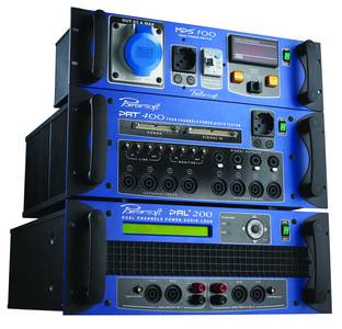

эт точно, тем более насколько мне известно подобные усилители все управляются микроконтроллером и при неисправности запоминают ее, без специального софта и оборудования починить практически нереально. Вот например на картинке список оборудования для сервиса и ремонта усилителей итальянской фирмы powersoft

А там слева картинки есть ,вот по ним и будем. улыбка

oldmaelstrom писал:
oldmaelstrom, не употребляй больше это ругательное слово в приличном обществе. А то я матом буду ругаться. голливудская улыбка
