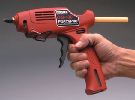

У тебя в качестве нагревателя применяется элемент типа PTC он саморегулируется и автоматически поддерживает свою температуру.
Можешь как вариант наковырять таких элементов с "пистолета" для горячего клея.

Dectos,нет,в нем только нагревательный элемент идет. Управление ванночкой идет на базе ATMEL процика,в EEPROM-ке зашит алгоритм работы.С обратной стороны бункера,напротив нагревателя стоит термоэлемент.
В зависимости от набранной на дисплее температуры,проц через релюху включает-отключает питалово на нагреватель.
