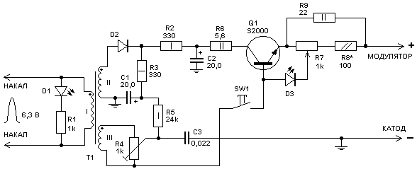

кто нибудь собирал это? прибор для восстановления кинов
Список форумов» Энциклопедия ремонта На страницу 1, 2  След.
ARTHUR
Сообщения: 413
20-08-2008 23:20
собрал прибор, но на конденсаторах больше 160 вольт не поднимается... уже второй трансформатор мотаю... а до 400 вольт ,как указано автором не поднимается...может все таки вторую обмотку в 2 раза больше мотать?
описание здесь http://master-tv.com/article/crt_rottor/
исправил...конечно 160 вольт

ARTHUR писал:
больше 16 вольт
- да нет, что-то не то. Проверено - работает! улыбка

ARTHUR, тебе феррит херовый попался, я тоже на этом напарился, потом дошло, и домотал обмотку II В 2,5 раз больше,

ARTHUR писал:
Полярность подключения транса соблюдена?
Ведь с тдкса идет НЕ синусоида..
Добавлено 22-08-2008 00:05
Собрал давно подобный прибор с собственным генератором на ключ, с измерением результатов прострела,с регулируемым накалом.
Так что телек теперь безопасен.
Для соневских труб правда это "контрольный выстрел" улыбка
Добавлено 22-08-2008 00:14
Питание ключа использую выпрямленное сетевое,а если добавить второй электролит и тумблер то получаю выпрямленное удвоенное сетевое - для случаев " или пан,или пропал" гы-гы
