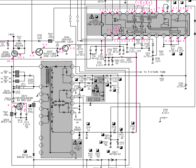

При смене кадров с темных на яркие происходит увеличение растра.Изображение как бы плавает.Я понимаю что это не дефект,но хотелось бы улучшить стабилизацию.
Как с этим бороться,попробовать увеличить емкость в питании строчника,или в БП в первички.Как это достигается в мониторах? |

Стабилизация "высокого" осуществляется за счет низкого выходного сопротивления умножителя, и достаточной мощности трансформатора ТДКС. Для того что бы обеспечить отсутствие перегрузок умножителя применяется система ограничения тока лучей ОТЛ. Вполне возможно, что ОТЛ не обеспечивает необходимый режим защиты от перегрузок.
"Плавать" изображение может и при исправной ОТЛ, но с дефектным (качество диодов) умножителем или низким качеством сердечника ТДКС. Более простая причина просадки питания по В+, что легко определить его измерением. |

Это один из вопросов, что меня тоже волнует. Напряжение снижается в высоковольтном трансформаторе. В советских телевизорах измерялся ток умножителя, и увеличение размера компенсировалось корекцией размера растра. Но это обманный способ, потому что анодное напряжение, фокус и ускоряющее напряжение всёравно гуляет. Вот незнаю как работает интегрированная емкость, как писал SERGE, но в мониторах Sony стабилизация идеальная, при смене черного на белое изображение неходит не не пол милиметра! Они неприменяют корекцию геометрий. Там раздельная развертка и высоковольтный трансформатор. Вразвертке, в место трасформатора поставлена обычная катушка, а высоковольтный трансформатор имеет свой ключевой транзистор и схему ШИМ. У анодного напряжения подключен измерительный делитель, измеряется напряжение, которое подается на ШИМ микросхему, а та в свою очередь регулирует ширину импульса на ключевой транзистор.
Ниже фрагмент схемы монитора Sony CPD-G200.

Это почти все мониторы так работают. И дело не в количестве преобразователей, а в том что при увеличении тока луча перераспределяется падение напряжения на втором аноде ( ввиду того что диоднокаскадный умножитель обладает нелинейной резистивной характеристикой) и собственно на столбе. Напряжение на присоске падает---- размер увеличивается.
Самый простой путь решения написалRottor, ОТЛ
А идельное решение ---- комплексное. | Цитата: |
Tринитрон и Хроматрон ---- принципиально не одинаковые конструкции.Но это не к этой теме ( в Тринитронах от высокого ещё сведение зависит)
John, | Цитата: |
| обрати на 16н. ТДКС своей схемы
Осталось вспомнить ГП-5 ( "Электрон " ц-701--- 710) |

я имел в виду другой конденсатор, а этот (к аноду) мало чего даст. Он обеспечит кратковременный ток, а если черные буквы на абсолютно белом фоне постоянно, то и 10000uF 35kV врядли поможет.
А вот если сделать схемку, где специальный транзистор комутирует по надобности на землю тот конденсатор, который стоит к колектору транзистора развертки? Чем менше его емкость, тем выше напряжение. |
