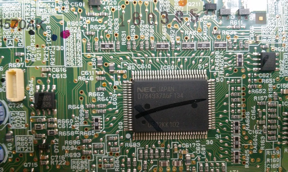

Доброго дня!
Магнитола Япония (авто Mazda Verisa). Вопрос по Верисам уже подымался на форуме, но так и не решился, плата сильно похожа на Demio но модель отличается одной циферкой.
Перемещение резистора 613 на место 612 как у Демио, диапазон не сдвигает. На плате еще много пустых площадок для резюков явно для перенастройки, но какие именно? Все глаза уже сломал, может уважаемые форумчане свежим взглядом увидят что-то?
D461 66 ARO / CQ-JM0400K
процессор: NEC D784935AGF 156
тюнер: 551B 80826 1326
 ссылка скрыта от публикации
ниже сервис мануал от Европейской мазды
V
vasla9
  • 13 Дек 2016
Резисторы на Верисе CQ-JM0400K — запаяны R613 R614 R617
Резисторы на европейке CQ-EM4570AK — запаяны R612 R615 R616
