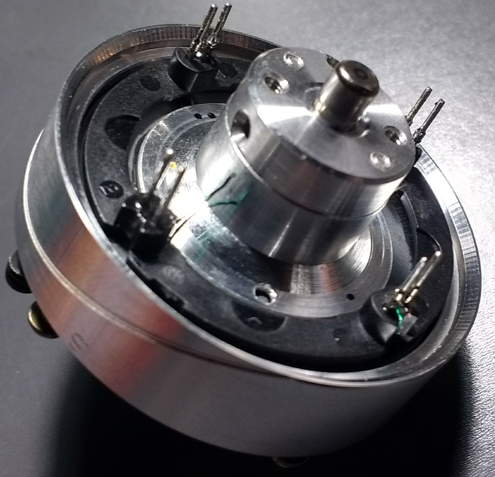

дано:
вм в стандарте video8 (40мм)
партномер бвг в сборе с мотором DGU-72A-R
только головы DGR-72-R
необходимо:
добраться до трансформатора в бвг (попал в руки с оторванными проводами от транса, необходимо восстановить), еще точнее - как разъединить ротор и статор?
фото прилагается

Сверху алюминевая шайба у неё в боках под шестигранник 2 винта выкручиваеш и снимаеш ее только метки поставь на валу и шайбе чтоб потом не искать положение верхнего барабана.

Шайбу видно на фото к ней верхний барабан прикручивается да и отверстие в шайбе под винт сбоку видно.

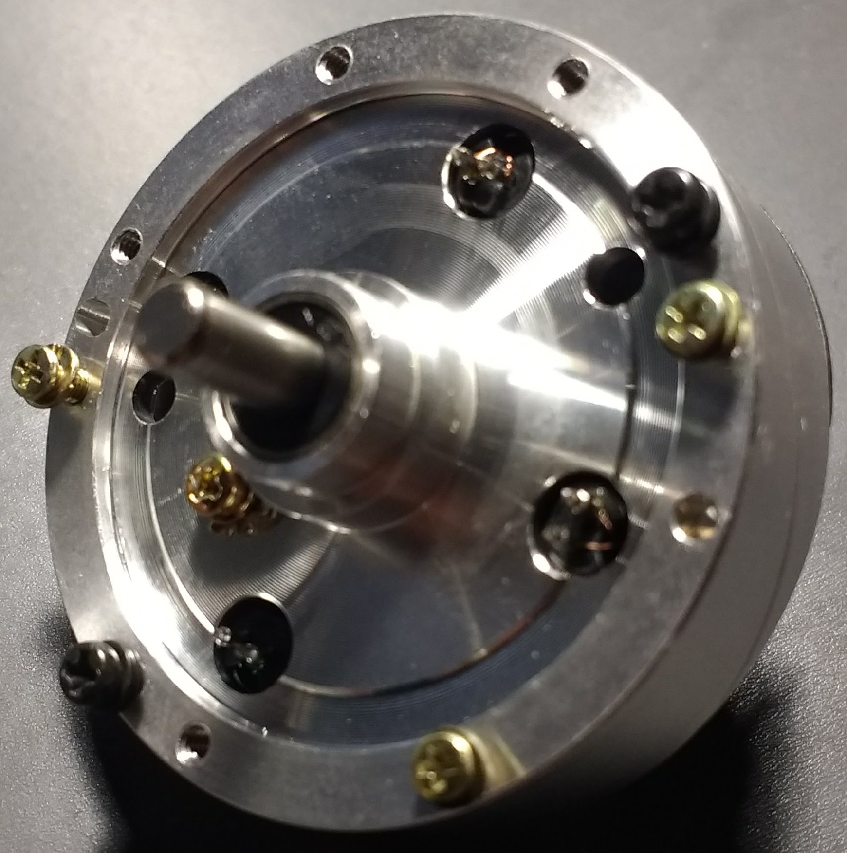

нет шайб, нет винтов. (те, что нафото - чтобы не потерялись)
lew22 прав на 100% - оно запресовано там.
были сомнения, поэтому обратился сюда.
вопрос скорее всего исчерпан ввиду того, что тов. лев написал во втором посте: если и разберу без повреждений (что тоже очень сомнительно), то обратно запресовать почти нереально без спец оснастки.

Верхнее фото или первое а где винты это низ БВГ этими винтами оно к шасси крепится. А я говорил про верх где выводы от транса торчат шайба та к которой верхний цилиндр прикручивается.

нет там шайб, никаких. это цельно точёная деталь, а там где по бокам отверстия - так они и вовсе без резьбы, полагаю технологические для запресовки. центровки, хз чего еще
