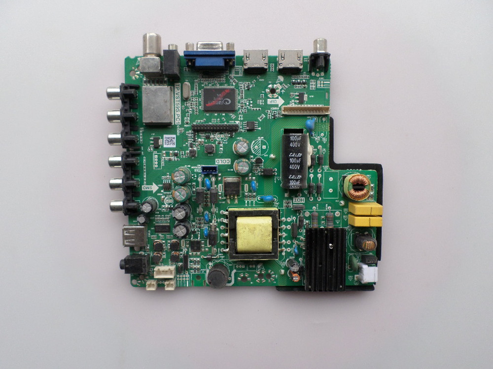

Ищу прошивку на HYUNDAI H-LED32V26,майн TP.VST59S.PC1, наклейка на майне K13120259-0A02043.  ссылка скрыта от публикации
М
мелбах 3
  • 19 Июл 2015
Кто-нибудь посмотрел прошивку? В ней есть косяки? Телевизор не выходит из дежурного режима.

мелбах 3, две прошивки что бы проверить софт или железо ...

rammer, благодарю за прошивки.Железо живое.Прошивка для MIRTA телек запускает,но двоится изо и есть вертикальная широкая чёрная полоса,что понятно_другая матрица. Прошивка для KONKA телевизор тоже запустила,артефактов на изо нет,но реагирует только на две кнопки_сеть и V-. Похоже нужна родная прошивка.Ещё столкнулся с невозможностью прошивать повторно Винбондовские 25Q32_пишет,что неисправн
Добавлено 27-07-2015 17:02
что неисправна микросхема или другой тип микросхемы.Программатор TRITON V5.7T.Это такое качество микросхем или что-то иное?

замени МС другим производителем.

Ищу родную прошивку на этот HYUNDAI.

Прошивка,по-прежнему,нужна.

У моя не открывается яндодиск.. Провер -  ссылка скрыта от публикации  или любой другой на этом доске: TP.VST59S.P89 , например ROLSEN
Рубин - Ролсен обычно были клонами HYUNDAI, за исключением заставки. Пулты и кнопки одинаковы
Между досками ..PC1 и ..P89 не такая и болшая разница

мелбах 3, прикинь-ка эту -  ссылка скрыта от публикации

asanik, твой от TP.VST59S.PB813, HELIX

Саш, он.
HTV-324L
Вчера делал. Замкнула панель. И около SPI (правее) вместо P-ключа питания панели на майн дырка.
Тут есть -  ссылка скрыта от публикации
Собственно, можно и так сказать - загадка - три фото - "найди два отличия". :)
Как ты считаешь - для чего на последнем фото на SPI аж две разноцветные метки? (у меня одна синяя была)

Благодарю всех помогавших.Подошла прошивка,которой поделился со мной rammer. :beer:
Как-то не грузился этим. Процессоры тоже мажут.. Легким движением руки.. (с)
У моя три варианта. -Код типа 'любит/не любит', шита/не шита, малчик/девочка.. -Ориентация доски в теле север/юг, запад/восток чтобы биты, после заливки, правилно стекали в байтах.. -Краска-приправа, силнодействующий секретный препарат, улучшающий считываемост в экстремалныйх условиях. Наносится в определенных дозах и пропорциях, в зависимости от условий эксплуатаций
Но, истину узнат хотелос бы

Дело не в прошивке есть микруха в корпусе SOT23-5 преобразователь U4 рядом с шлейфом на матрицу, возьми шупы мультиметра касаясь руками щупов прозванивая нажми кнопку включения желательно нужен помошник для нажатия телевизор включиться
