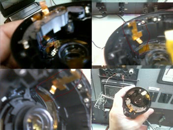

                          Чтоб не начинать тему спрошу ту. Не работает автофокус у обэктива (ставил другой все работает на апарат Canon500д) Canon EF-S 18-55Is. Как то странно если его накрутить на середину то автофокус работает, если загнать в крайнее положение что-то как клинит тли просто стоит, с второго крайнего положения идет нормаль. Такое случилось при нормальной работе(не падал просто фотографувал и такое случилось). С чево начать такую непростую операцию, по разборке не очень понятно. Какой там мотор, ультрамотор на нем не пишет значит простой или какой. Большое спасибо за понимание.

                              Неисправность нашел. Разломался шлейф. Только как его там поменять вопрос. И что интересно обэктиву только 15 месяцев. С гарантией тоже вопрос апарат китовой надо отдавать комплектом. А тушка мне нужна.
