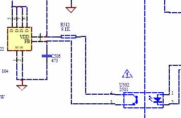

  • 22 Мар 2007
BBK DV123SI -Не включается.
Вскрытие показало - обгорел довольно хорошо R512, померяли - 1Ком, цветовая маркировка подтвердила номинал.
Неисправен так же оказался драйвер ШИМ VIPER22 (просто сравнили сопротивление тестером ног 3 и 4 по отношению к 1 и 2 с новой микрухой - отличались).
Так же неисправной оказалась оптопара HS817 -плохо открывался фототранзистор.
Замена трёх этих деталей устранила проблему, изюминка дефекта в том что удивило подгорание R512.
На схеме номинал 9,1Ком а на плате 1Ком - видимо на заводе лоханулись при набивке БП.
Поставили R512 - 10Ком (то что быстрее попалось под руку). Аппарат прогнали в течении дня - всё супер гуд, температурный режим ОК.. :)
