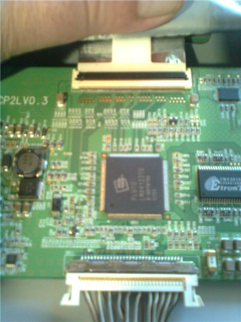

T-CON
http://s49.radikal.ru/i123/1004/e8/71d720c7f413.jpg

Есть решение без замены матраса. Мож кому пригодится. Метод научного тыка в действии. Водил пальцем по плате матраса, и доводился до этого. Резюк на 220 ком. Видна полоска по горизонтали, где отвалился шлейф. Кадры бежать перестали.

TCON 320AB02CP2L V03 к вашему фото не имеет никакого отношения.
-и где ты узрел разницу?
Transformator
Сообщения: 1553
25-02-2012 10:38
Фото mastak1972
Фото 320AB02CP2L V03
Vlad-1966, Вы видите разницу или они одинаковые?

Transformator, Vlad-1966, вопрос конечно спорный. На фото 2 разных ткона. Вроде хозяин темы писал про "Матрица: LTF320AB01", но моя практика показала что тконы в AB1, AB2, AB3..... взаимозаменяемые меж собой. А что у mastak1972? Может речь шла о каком то клоне??? Короче, mastak1972 чтот написал.... а что написал? Это теперь загадка.
Кто увидет такой ткон - влепите это сопротивление и скажите что оно поменяло в работе панели.
