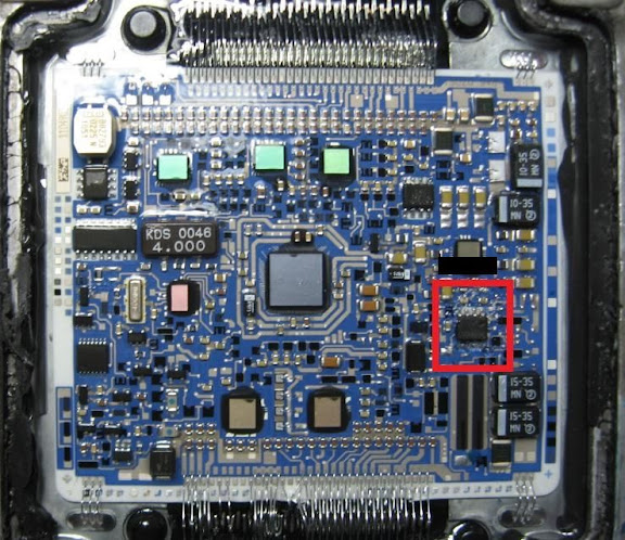

OPEL Combo 1.7DTI Блок управления двигателем VE/EDC V5 , опознать деталь?
Не работает даже диагностика. Донора нет.
Предполагается, что было перенапряжение!После вскрытия блока обноружи детальку с осколком.
На плате есть еще два анологичных элемента, но понять что из себя представляет тестером не удалось?
Ее сопр 200Ом , думаю что имею дело с защитным динистором.

эбу такой?
питалово в порядке?

Сашок, Такой!Мерси за фото! улыбка
Деталь- черная, 3х5 мм, надпись Н...

1Осколок точно есть?
2При вкл заж. чек горит?
3 15 клема в порядке?
4 Отсоедени эбу Delphi Delco Diesel Y17DT(эбу аппаратурой) там наверно кз

з.ы я сначало бы глянул на это... улыбка
DELCO 1.7L EDU 8971891360 16267710

2. - чек горит.
3. - 15 клема , если енто зажигание то в порядке ?
Добавлено 22-02-2010 13:48
Сашок, На что ее можно заменить?

Amus писал:
подшучивать, дразнить
судя по этому "Н" это кондер... ухмылка

Выпаял - показание мультиметра на Cx - 2.0 мкф, на Rx - 220 Om Нет
Кондер с утечкой ? Нет
Нижний вывод идет на фишку К-А конт 33,49,50 - масса (-).
А верхний видимо, через сгоревший R(напыления на керамику)???
на соседний SMD кондер (0,1Мкф),
опосля на фишку К-А Конт 2,19 +12В (шина-30,постоянка). Нет
Кондер подобрал а насчет R есть сомнения что ставить?
