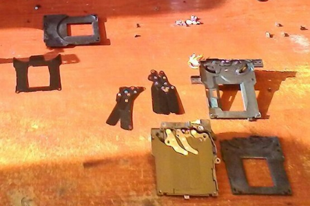

Что-то давненько не обсуждались голимпусы...

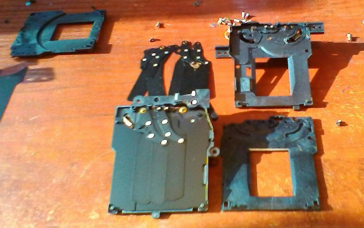

Пришёл с поломанным затвором, после ремонта у коллег. Затвор подобрал от Panasonic G1, но в нём шторки короче на пару мм. По совету Бори, удлинил их чёрным скотчем. Всё на ура!
сверху затвор олимпуса, снизу панас.
Но появилась новая проблемка: делает один кадр, сохраняет, делает второй щелчок и висит, дисплей чёрный, верхний инд. без изменений и ошибок. В лайв-вью, делает 5-6 кадров и то же самое. В бальб -- щёлкает сколько угодно, никаких сбоев.
Просто устал его туда-сюда пересыпать, кто сталкивался, знает, как неудобно там стоит затвор. Буду благодарен любым советам.
-юр@

Fotoreparieren, так спроси у Бори, может скотч не той системы. гы-гы
А если серьёзно, то наверное выдержки, попробуй без скотча.

-юр@, та неее, шторки летают шо птицы! Перед сборкой крутил мотор от БП.

Fotoreparieren, так мотор только взводит. улыбка
А электромагниты, оптопары и флажки?
Fotoreparieren писал:
Затвор в каком положении - взведён, открыт, сброшен?
"В бальб -- щёлкает сколько угодно, никаких сбоев"
В этом режиме, ты сам управляешь выдержкой.

При многочисленной переустановке затвора, погнул концевик нижнего магнита...
