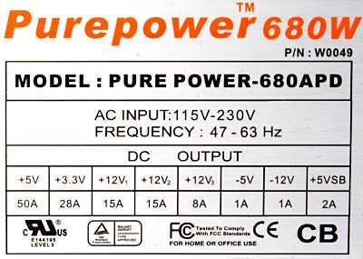

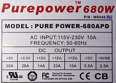

12Vx20A = 240
остальное, видимо, идет на 5V? т.е. тама получается ~30A... Так это не ATX12V 2.0 БП получается!
это один и тот же БП -TT 680W, правда разных версий. Разница видна налицо. Первый блок для современных систем абсолютно не годится, т.к. основной упор в нем идет на 5V линию, а 12V просто немного усилена. Т.е. это был старый добрый мощный сервачный БП, который доработали, но не очень удачно. А второй БП - изначально ATX12V 2.0. Обратите внимание -пиковая мощность БП одинакова (или практически), а распределение по линиям - разное! Что и приводит к разным применениям данных БП.
