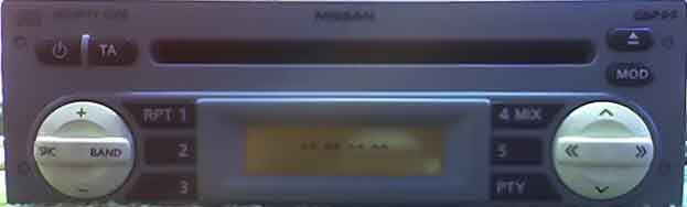

NISSAN MMR CD-T BP5363 CODE 0000-9999 7 645 363 318 BLAUPUNKT D703281Y-A01 (8928906071) 95320 smd EEPROM TDA7375A X 2
читал родную книжку на руском языке, написано что подтверждение /\ удержать, если на табло нет изменений значит код не верный Я с родной прошивкой занимался, занимался, код со 110 ой строки. 0xx1, произошли изменения в 660h 20 поменялась на 02. Подогнали мне другую прошивку с известным кодом и Выжиданием 1 час. подождал, ввожу а подтверждение не катит,
Выхода два или я чтото не понимаю или код не правилтный, алгоритм использовал стандартный для BP эспиай серии.
  mmr.rar  923 Байт  Скачано: 654 раз(а)

поставил еепромку на панельку, буду эксперементировать174h 17bh - изменения после отстаивания
было CF3095BC629D3851 стало AD52F7D431CE6BE6
Можно ли сделать без кода (конечно в целях ремонта а не заработка)
Добавлено 15-02-2008 18:08
фотка аппарата

В машину вставлял без результатно. zalvis, если код не верный то на экране ничего не меняется, можно дальше менять код а нажатие на /\ вообже никакой реакции. клиент сам признался что на стоянке так 1000 комбинацый перебрал (Щырый хохол улыбка вот это наш человек) потом заболели руки и голова ипощел домой.

Не пробовал заганять аппарат в блокировку, но при не правильном вводе кода с начала пишет на экране code за тем 0000 и дает опять вводить код. При правильном вводе кода пишет code затем появляется инфо приемника. А блокировка 100% присутсвует, это ж ведь Блау. Ионисторов в нем нет, только кондеры.
Может с дампом какая то лажа?
Если нужно будет что то проверить, померять сообщи, по пытаюсь взять один домой на тест.
во чего я и добивался, мой апарат НЕ РЕАГИРУЕТ на нажатие, всё по тому что повёлся на инструкцию "если код не правильный высветка изображение на экране не меняется" (ща полезу мыть плату).

Поднял тему, нужно было пропрогбовать все поклацать, смутила сервисная книжка да ещё на руском "/\"
