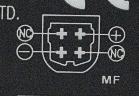

Клиент будет делать тайм лапс и надо дешевое и сердитое питание для его D300/D700...
наткнулся на тему:
http://www.club-nikon.ru/forum/topic/54073-%D0%B0%D0%BB%D1%8C%D1%82%D0 ...
Но там нету подтверждения, что так делать можно... Есть только подтверждение, что D80 работает от свинца... Без подверждения втыкать свинец в D300/700 стремно как то...
Еще открыт вопрос по штекеру... Кто нибудь делал сам и из чего? Можно делать и тот вариант, что в ссылке, но думаю он не единственный...
Есть какие наработки по теме?
HotSummer
Сообщения: 191
11-01-2013 16:41

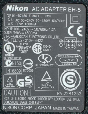

Так импульсник DC-DС, который от 10-15 В дает стабильные 8-9 В поставить и всех делов. Тогда хоть свинец, хоть литий. Предварительно померить потребляемый ток, может быть 1-1,5 А будет достаточно для таймлапса. Никоновский сетевой блок расчитан до 4,5 А.
Обсуждение есть здесь http://forums.dpreview.com/forums/read.asp?forum=1034&message=1052 ...
http://www.camerahacker.com/Forums/DisplayComments.php?file=Digital%20 ...
http://users.erols.com/terrylewis/EH-5.jpg
