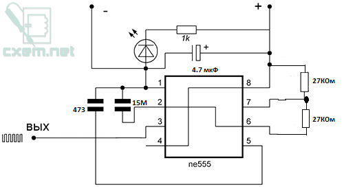

Доброго времени суток. Перерыл кучу форумов и не нашел нужного мне ответа вот теперь пишу вам. Попала мне в руки подмотка вот рисунок.
http://monitor.net.ru/forum/files/4-139-1_594.png
Решил я сделать такой же но вот проблема какие бы резисторы я не ставил и какие бы конденсаторы не менял она не крутит. Точнее начинает крутить стрелка спидометра поднимается до максимума а потом сразу опускается и стоит. Начинает крутить только если машину завести то стрелка как подниматься до 180 и держится. В чем может быть причина? я уже думаю может 555-я бракованая....

Частоту уменьши просто и всё.
Там вроде счетчик отключается автоматически при превышении частоты импульсов.
Поставь сначала подстроечный резистор и покрути, выставь около 200 и всё заработает.

И еще - родной датчик скорости если не отключать, то может садить импульсы 50/50, смотря в каком положении остановился.

... добавь кондиков и уменьши частоту раз в 10... потом резистор светодиода подключи к виходу..... незачем ему на плюсе болтаться... если моргает - есть импульси..
