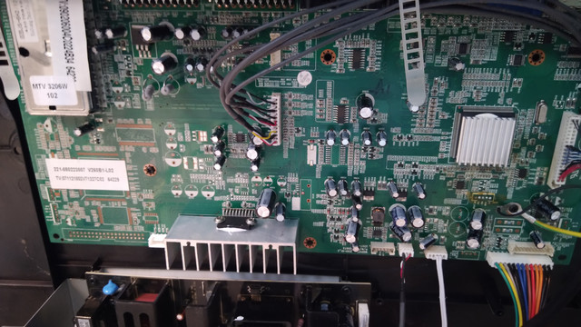

Состав : main MSDV2601-ZC01-01 проц под радиатором 25X40VN 24C32

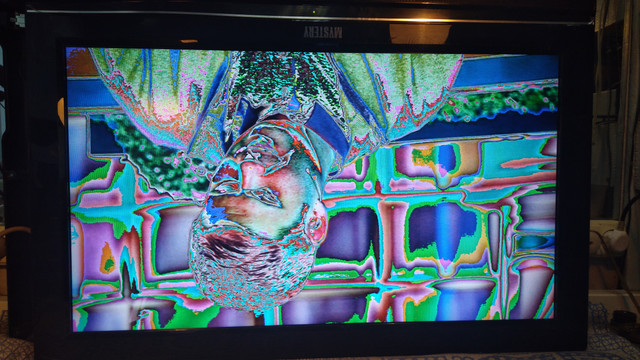

изо сепия негатив с разводами. В т-кон менял AS15 - не оно. прошивал флешь 25X40 не помогло ставил чистую 24C32 не помогло. Не могу найти вход в сервис - думаю там может слетел тип панели. menu 2580 или source 2580 не подходит.
фото майна:

Подкинул матрицу в сборе с т-кон и инвертором на Samsung LE32A330J1XRU ( там такая же матрица) - все отлично работает. Значит дело в прошивке или нужно войти в сервис и поискать тип матрицы. Прошивку родную не нашел - заливал http://remont-aud.net/dump/lcd_pdp_tv/mystery/mystery_mtv_3206w_v3l07_ ... но там другая матрица..

И90, спасибо за помощь и потраченное время. Я переключил на т-кон аппаратно тип LVDS (на 21 контакт подал высокий уровень) и все пошло. В сервис так и не вошел.
