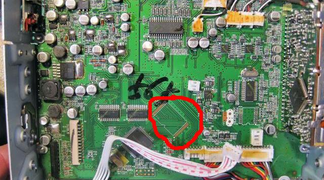

Доброго времени суток всем. Сабж мой личный, иначе уже бы бросил. Нет реакции на кнопку включения, питания на проц M3030RFCPGP(разновидность Renesas M16C) есть, генерации на кварце нету, кварц и керамику менял, ресет не залипший(по факту 4.8в, а активный уровень низкий), пробовал подать внешний клок - никаких изменений, нет даже сигнала CLKOUT(выход с настраиваемого внутреннего делителя частоты). Всё идёт к тому что проц сдох. Что ещё можно проверить что бы точно убедиться что это не срабатывание какой нибудь защиты программно отправляющей проц в спячку???(по датащиту проц умеет программно тушить генератор)
Как я понимаю достать оригинальную прошивку под эту версию проца не реально, но на плате есть место под внешнюю флешку для ROM-less версии проца. Кому нибудь попадался вариант этого аппарата с внешней флешю MICOM??? и может кто нибудь сделал дамп???

Клей удали в начале с платы,в области кварца и под ним,на фото явно видно.

Фотка с инета, на своей плате всё отчистил, и даже попробовал реализовать подачу внешнего тактового сигнала как это описано в датащите - фигушки что называется. Проц в спящем режиме(генератор и пропуск внешнего тактового сигнала заглушенны), и не желает из него выходить.

Ну если сброс есть, тогда детекторы питания еще нужно проверить.

Всё что из питаний должно приходить - на проц приходит. Если у него внутренний UVL съехал с катушек это я врятле узнаю, во всяком случае ресет он вниз не тянет.
Скорее всего я сам виноват - не выдернул аппарат из машины во время сварочных работ.

C сварочных работ и стоило начинать улыбка скорее всего слёт прошивки шок

Не питаний проца, а контроль процем +BU и +ACC
