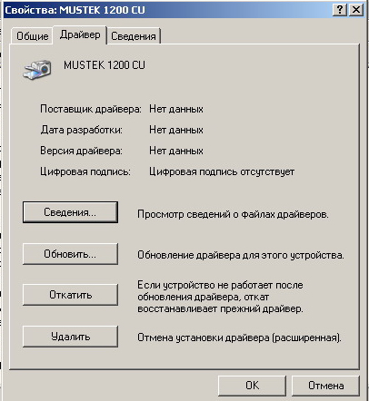

Вот озадачил , даже интересно , при установке у меня то же самое бывало - как обходил - пёс знает, не помню система стоИт больше года . Помню , что сначала дрова , потом подключать сканнер и если сам не найдёт -ткнуть носом в драйвер , но программа "My Drivers " дров не нашла , а сканнер работает , а система показала - это
Добавлено 04-03-2007 23:44
В сведениях пусто тоже - устройство работает нормально голливудская улыбка
