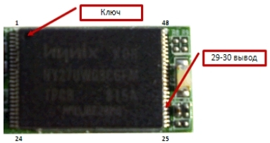

Перед включением плеера в USB порт, нужно замкнуть http://www.s1mp3.org/ru/docs_deadrec.php между собой 29 и 30 выводы микросхемы памяти, например иглой (в некоторых микросхемах замыкать нужно другие выводы, подбирается экспериментально: 30-31, 31-32, 41-42, 42-43, 43-44) и так подсоединится.

смешно, я т610 с проблемой подключения лечил замыканием))) тоже включался играл, пока батарейка не села((( а слушать как то надыть... к компу не коннектился соответсвенно не заряжався... напруга на сигмател доходит сигнал тоже, на выходе 3.2В решил прошить своим методом, взял перочинный ножик и по парам прошелся на флехе, кстати, нужно чтоб звук в компе был вкл, потому что при повторном проведении замыкания флеха отпадает - т.е он будет работать но не будет коннектиться, а при включеннном звуке сразу слышно будет чтото в ЮСБ воткнули, до появления сообщения
саломан - да ты прав на этих ногах он и завёлся на этот раз но с другой стороны примерно на том же участке (справа и слева у флехи внизу ноги НС - не надо коннектить ни к чему - служат разве что как дополнительная опора для микрухи)
итог - плеер обнаружился, я снял галочку "форматировать флеш" и нажал "старт" прошивальщик не ругаясь прошил плеер - переписал все ресурсы таким макаром что настройки не слетели - как был настроен плеер до прошивки так он и остался, радио пашет, контент тот же, и настройки диспа и эквалайзера как и были))) т620 вылечил тем же методом - комп не видел, прошелся по контактам флешки до звука подключения оборудования....
