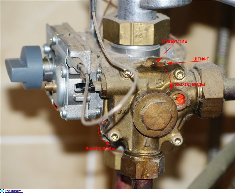

Газовая колонка MORA 5506 протекает
Утечка примерно 100 мл в час примерно при работе колонки и 20-30 при простое. Давление в водопроводе на момент фотосессии 2,2 Атм. Но обычно 1,2-1,5. Возможно повышение давления так сказалось и добило аппарат.
Утечка идет отсюда снизу из блока, фиксирующего расход воды.
Белый рычаг регулирует подачу газа.
По опыту ковыряния с АГС-3 предположу, что прорвалась мембрана датчика расхода воды.
Есть у меня несколько вопросов - мембрана это отдельный элемент или меняется вся сборка датчика
http://mt-nn.ru/katalog-tovarov.html?page=shop.product_details&pro ...
После замены какие необходимо произвести регулировки, а то зело опасаюсь самостарта колонки без отбора воды. Как понимаю - винт залитый краской - это единственный регулятор в данном узле.
Как привильно демонтировать узел, что-б ничего не нарушить в газовой части клапана.
Где можно в интернете приобрести указанные з/ч - может кто посоветует.
Есть-ли сервисная документация на данный водонагреватель.
Если нет - тогда вопросы ?
1) Что под заглушкой с 6ти гранной головкой под которой прокручивается шайба. Не является-ли это еще одной регулировкой
2) Что и как регулирует залитый краской винт, если регулирует ?
3)Что регулирует регклятор скрытай под пластиковой накладкой и как он взаимосвязан с регуляторами на "водяной части" ? Как я понимаю и то и то устанавливает зависимость расхода газа от расхода воды.
ЗЫЖ к "местным пфессионалам" обращаться не имею ни малейшего желания - одному тут так "профессионал" газовую плиту подключил - что 2 пожарных рассчета еле справились. Доверия к местным мастерам - 0. Да и в газовую секцию я не полезу.

А при чём здесь порыв мембраны к утечке...Виноваты скорее всего сальники.. Но я так и не понял сами будете делать или нет? А то может и к вам придётся расчёт присылать… недовольство, огорчение

По моему написал - придется самому - местным недовольство, огорчение не доверяю, не из соседнего-ж города приглашать ? Опять-же в в газовую секцию не полезу., главное знать, как настроить правильно работу автомата. Опять-же демонтировать и исследовать узел пока не могу - колонка постоянно практически в работе. Посему предпологаю приобрести весь водяной блок в сборе. Насколь я понял из фото деталей в интернете - какие там сальники - сторона рычага (синего) полностью отделена от полости с водой некоей мембраной и прикрыта крышкой, одновременно служащей прижимом мембране.и зажатой, как понимаю в выемке детали из светлого металла. Утечки газа нет. Утечка-то воды. На фото все написано. Единственное чего опасаюсь - возможность нечеткой работы выключения пламени при прекращении отбора воды, а это черевато. Хотя термодатчики и спасут от пожара, радиатору верно придет зверёк.

Разбери (выкрутив 4 винта звездочка), убери окислы( можно весь водяной блок в уксус, например), поменяй это и это
Wladimir_TS писал:
там клапан ограничения расхода воды (просто закручивается без регулировок)
Wladimir_TS писал:
мин.расход воды с которого стартует колонка (регулируется)
Запчасти подходят с колонки термет 19-01

Разобрать не проблема инструмент есть. Но сначала надо такие детали найти. Кстати на некоторых фотографиях есть еще 3 пружины от пяточков на резинке - боюсь они могли погнить. Хотя колонка работает наормально на изменение расхода реагирует.

Разбирай смелее хуже не станет. Отложения отдели химией, уплотнителЬние колЬца мембраны надо смазатЬ силиконовой смазкой и туго болты закручи. Все будет ОК.
Wladimir_TS писал:"ЗЫЖ - почему может очень туго крутиться регулятор степени нагрева - боюсь сломается пластиковый вал. Отложения?"
Если разобратЬ увидеш их -Отложения

Ура - я справился. Вот фотоотчет обещанный.
Демонтируем.
А внутри... мЭЭЭрзость и гЫдость. недовольство, огорчение недовольство, огорчение недовольство, огорчение
На крышке дефект обнаружился - трещина в месте запрессовки металлической втулки. Надо при возможности прикупить крышку и тоже заменить.
Вынул крышку из седла - а там.... шок
На старой мембране явно поселилась некая форма жизни....Надеюсь не разумная Нет
Внутри клапана.
А ведь на вводе стоит отдельный фильтр... (Фото не очень вышло - прошу прощения - но там сеточка и она зело за....а га....тью, а фильтр на вводе воды в колонку с чуть большей ячейкой сетки девственно чист.
Ортофосфорная кислота + ПАВ класса Фейри + немного наждачной бумаги мелкой (800) - уже более оптимистичная картинка. Остальное мылось в растворе ортофосфорной кислоты в УЗ ванне, потом в растворе стирального порошка для нейтрализации кислоты.
Начинаем сборку
На самом деле тут неправильно AHTUNG !!! - не ставте зеднюю пробку с клапано до монтажа корпуса на газовый блок, а то собирать будет не айс как удобно.
при сборке пользовал герметик.коим заполнил шив между металлическими деталями
Вот. Потом гидроиспытания - все работает, клапан гадовый реагирует на открытие закрытие отбора воды.
Ну и наконец огневые испытани !!!
Завтра герметик дополимеризуется - дотяну винты.
