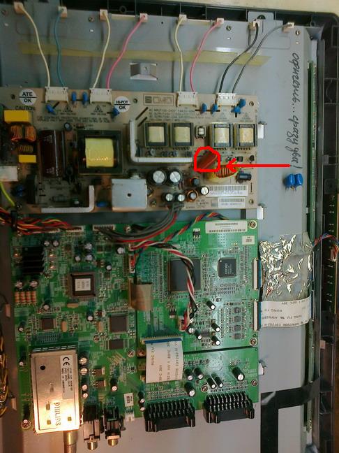

Mirai T20028 нет изображения, звук есть.
vadim315
Сообщения: 9
18-07-2013 21:17
Со слов клиента: чисто английский телевизор помираю со смеху! Устроил чисто английское убийство. При вскрытии оказалось не работает инвертор, взорвалось парочка d965, прозвонил транс на который они работают проверил лампы, все ок. Меняю транзисторы, выходят из строя другая парочка d965. БП в норме все напруги идеальны никаких пульсаций. Начинаю глобально ковырять и упираюсь в две паралельные емкости 0,27 250В...ёма-ё обе в обрыве! Меняю их на одну 0,62 400В из какогото моника, выковыриваю все битые 965 и телик работает. Да совсем забыл...думаю состав телика никому не интересен.
