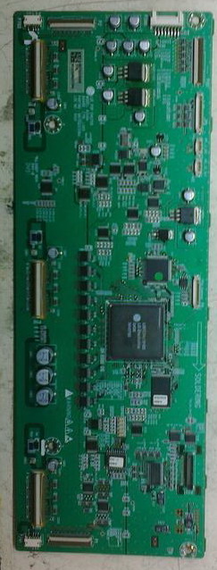

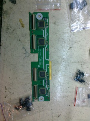

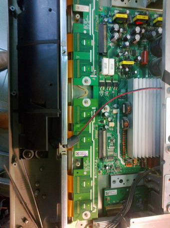

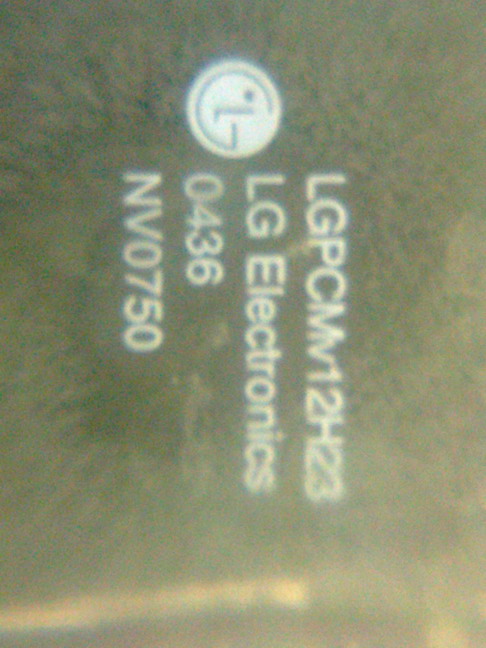

Данная плазма пришла в ремонт с вертикальными шумовыми полосами вместо изображения (классика), битый нижний Yскан. Поменял скан на новый, поменял все алюминиевые емкости в игрек плате, и черт меня дернул почистить от пыли лоджик. Вобшем телик после ремонта заработал но не долго, пол дня, после чего пропало изображение. При включении растр появляется на долю секунд с шумами и пропадает звук есть. Подозрение сразу пало на лоджик на его долбаный камень LGPCMv12H23 тот что паеный по технологии ВГА. Ну перекатать его нет никакой возможности. Пришлось его сверху прижать, все заработало, клиента предупредили! На новую плату он не кололся.

..Пришлось его сверху прижать, все заработало, клиента предупредили! На новую плату он не кололся.
это типовуха для данного лоджика, жди повтора в ближайшие недели. Сразу припоминаются MDFS-ы Тошибовские с пенопластом недовольство, огорчение

vadim315, А ,,пошатать" так сказать не пробовал? Помогает, когда не контачат шары.

Гафур, если перекатать нет возможности, то пошатать скорее всего тоже.
