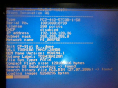

Операторская панель Micro Innovation AG MC2-422-57CQB-1-50 не стартует.
Логика загрузки, как я понял cначала загружается операционная система( Win CE 3.0 Run Time) дальше автораном загружается программа для эксплуатации станка, с Compact Flash. Выкладываю фото предстартовой страницы.
Может ли слететь операционка? есть ли способ откатить или переустановить OC? Само железо панели работает этому свидетельствует индикация диода, который сигнализирует, что питание всех устройств в норме.

Оно так и зависает в таком положении?
Если так - причин может быть две - испорчен образ mc2, или на материнской плате плохо с електролитическими конденсаторами (если они есть, достаточно одного).
Пробуйте карту в картридер установить и проверить на целостность файлов. Заодно на плату посмотрите.

Все электролитические конденсаторы выглядят, как новые. Никаких вздутий. Вообще вся плата выглядит нормально, нигде ни каких почернений, окислений. Флеш карта тоже исправна. Эту флешку вставлял в рабочий станок, программа с нее нормально запустилась. Через картрийдер тоже проверял флешку эту и срабочего станка файлы идентичны.
В основном зависает в этом положении, но бывает доходит только до строчки V4.1 TOSHIBA TNFCF128MDG
Образ mc2 это и есть операционная система?

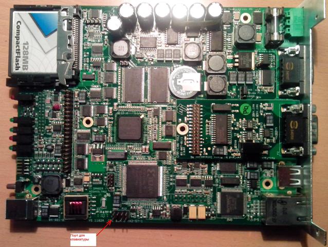

Вот фото платы:

Ищите как входить в этом компе в биос. Сравните рабочий и нерабочий по виду.
Запишите как все настроено
Потом промеряйте батарейку - если живая - выше 3 вольт - сбросьте биос на заводские на настройки. Если мертвая ниже 2.5В - меняйте батарейку и биос в базовые.
Можно подключить эту плату к рабочему блоку питания - если не запустится - менять электролиты на новые.
Других путей нету.

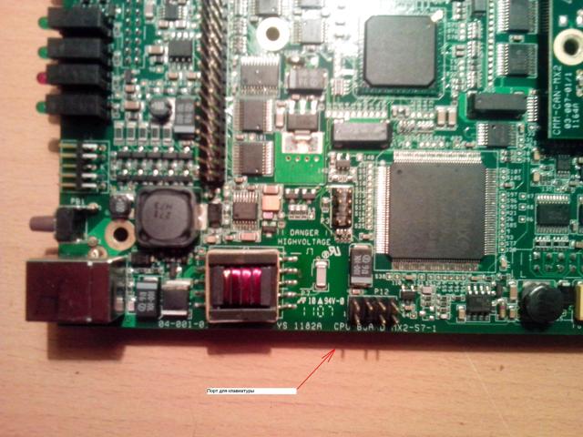

Плата запускается с рабочего блока питания. Мне бы клавиатуру подключить к разъему, чтобы в биос зайти. Не могу найти распиновку на такой разъем. Может встречали где?
под портом написано CPU BOARD MX2-57-1

+5в и корпус...с этим понятно....ну а CLK и DATA через 10 ком (smd 103) соединены с main......только зачем эта клава нужна??? как уже говорилось замена Bat. сбросит настройки по умолчанию....

на коннекторе Р12 вольтметром находим +5в питания клавы.....далее омметром контакт GND он же общ. он же "-" питания
в данном конкретном случае имиджом можно назвать конфигурационный файл объемом 5.02 mib, размещенный в адресном поле flash памяти, при загрузке которого происходит зависание.

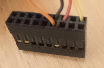

А USB клавиатуру не пробовали воткнуть?
Под такой разъем у меня есть стандартный переходник. Только его надо найти и вызвонить....
если не затруднит, пожалуйста..

К сожалению осталось только фото - найти сам переходник пока не удалось
Помоему черный и красный - и+ соответвенно - можете проверить тестером. Остальное - DATA,CLK

при сопряжения некоторых устройств могут применяться резисторы номиналом от 4,7 до 10 ком. для выравнивания TTL уровней.....эти резисторы должны быть где то рядом с коннектором Р12.

На днях кое-что выяснил: нашел инструкцию по операционной системе этой панели. Оказывается, сама система запускается с Compact Flash, на CF она же и размещена. А в самой панели в памяти находится загрузчик, который ищет операционку и запускает ее.
(а я все искал установочные файлы WIN CE… столько времени потратил…)

Все запустилась плата. Только не сразу. Снял батарейку на минут 20, припаял её обратно. Включаю панель так же себя вела, как и до этого. Потом взял хорошее увеличительное стекло и стал внимательно оглядывать детальки на плате. кое где обнаружил окисления на smd резисторах, конденсаторах. Почистил со спиртом и зубной щеткой. Опять включил никакого эффекта. Потом сбросил и опять включил и так несколько раз. Перемычкку вставлял на RESET, включал и потом опа, плата завелась, пошла загрузка, как положено. Сходил подключил к станку. все работает!
Итог нужно было понять, как работает логика загрузки панели, после чего сбросить BIOS.
Еще раз большое спасибо за помощь Kratmel и saltison2007!
