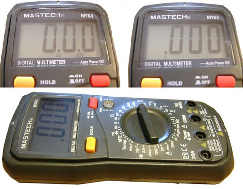

Проблема такая: В режимах, где есть запятые на пределах 2, 20 и200 идет засветка лишних запятых. «2» показывает адекватно, а на режимах «20» и «200» высвечиваются обе запятых одновременно
Мультиметр из относительно новых, общедоступные схемы из Интернета не подходят.
Процессор – капля, есть место для SMD процессор 44 PIN (4х11)
В каком направлении рыть?

- начать с чистки переключателя - запятая им "двигается".

Чистил, в первую очередь

переустанови ЖКИ, может в токо-проводящих резиновых стойках косяк....

Переустановил ЖКИ, перевернул токопроводящую резиновую стойку. Все тоже самое

значит в ЖКИ проблема ... найди пины точек и паяльником включенным через провод коснись - посмотри, как будет засвечивать.

Победил я его. Банальная невнимательность. Протирка и перестановка дисплея ничего не дали, но стоили взглянуть в микроскоп на контактные площадки переключателя, особенно дорожку переключения запятой, как все стало на свои места. Микро-стружка от контактов барабана переключения скопилась в микротрещине, что совместно со смазкой и пылью дало кз между двумя дорожками.
