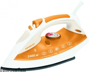

Добрый день. Помогите советом, как правильно разобрать утюг MAGNIT RMI-1425. Вот его фото :
Задняя крышка уже откручена, все найденные внутри саморезы тоже. Далее, начав от отверстия для шнура, т.е. с задней части, пытался снимать верхнюю часть ручки отжимая защёлки. Отжав две пары защелок удалось оттянуть верхнюю часть крышки до того места, где из неё выходят две кнопки. Далее что то мешает. Попытки отжимать со стороны носика вообще ничего не дают. То же самое и с нижней половинкой ручки. Что то крепко держит всю ручку в том месте, где находятся отверстие для заливки воды и кнопки на ручке. Можно ли его разобрать с минимальными повреждениями на корпусе ?

Юра63, кнопки сними .

shov244, я их пробовал, что называется "не со всей дури" вытягивать на себя по одной. Не вышло. Как они снимаются ? Может сильнее тянуть надо? Не хотелось бы вместо ремонта утюг доломать. улыбка

Юра63 писал:
Как они снимаются ?
Защелки там . Подковырни сзади тонкой отверткой ... да и вынь регулятор подачи пара .

кроме кнопок еще посмотри под креплением крышки для залива воды, переодически под ней тоже бывает винтик

Р-Плюс, в моём случае винтик был как раз под кнопками. В общем всё получилось, пусть и не с первого раза. Кнопки благополучно снял не повредив, а далее разборка пошла как по маслу... улыбка . Перестал срабатывать на отключение терморегулятор, последовавший за этим перегрев привёл к срабатыванию защитного температурного предохранителя. Всем спасибо !!!

Ребят, если еще кому поможет тема, сам сегодня разбирал этот утюг. По комментам выше всё получается. Главное кнопки снять, именно сзади поддеваются легко и удобно, лучше тонким ножиком. А дальше и правда всё как по маслу. Ремонтировал резервуар для воды (при падении треснул) запаял и собрал. Всё отлично. Всем спасибо)
