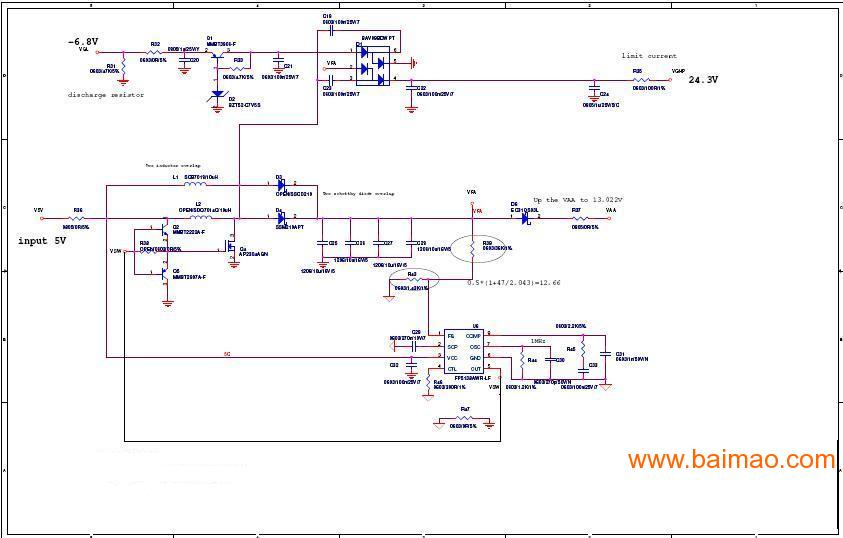

Ремонтирую сейчас аппарат с матрицей m190z1-l01, на плате матрицы сгорел резистор R50 (его прочитал 46ом)
И диод D5 D7, его маркировки не видно-уголь.
Что туда поставить можно? Может у кого валяется такой матрас и может глянуть маркировку?
Фото:
Сообщения: 6898
23-04-2015 22:41
Д78, открой DataSheet на микросхему U6 и всё поймёшь сам ...
EC21QS10

Подожди. Что-то не сходится даташит на RT9277BPF с твоей фото и схемой от rammer_а.
Сообщения: 6898
24-04-2015 23:09
Доктор писал:
Доктор, схема так , для наглядности что бы понять в какой цепи этот диод стоит .
В этих местах U6 могут стоять FR5138 ; AT1380A . Но у них другое расположение выводов .
Ниже схема включения FP5138 (AT1380) , по ней можно понять в какой цепи стоит этот диод .

rammer писал:
Так и на фото у него разводка не совпадает с RT9277BPF.
Сообщения: 6898
25-04-2015 11:02
Доктор писал:
Доктор, ну почему же ... 4 - pin GND ; 5 - pin LX далее если поднять саму микросхему , можно увидеть что 6 - pin IN ...
