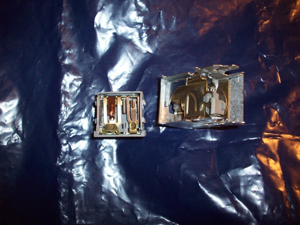

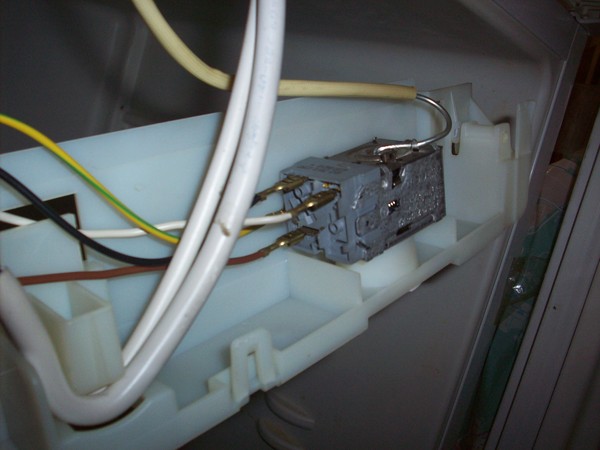

Поломка обычная включаем кнопкой и тишина, переключатель на быструю заморозку и тишина, лампочка при открывании двери горит.
Перемыкает контакты термореле, компрессор пускается и холодит.
Но термореле хитровывернутое с отдельным контактом на быструю заморозку.
Расчленёнка термореле.

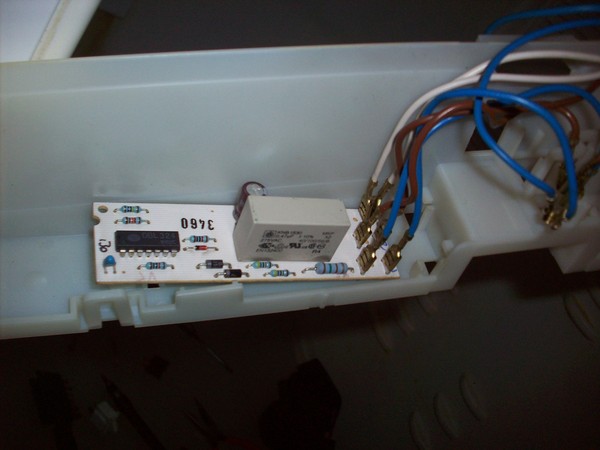

К этому выводу подключена платка
Которая через симистор подаёт на термореле 220 в для режима быстрой заморозки.
Вопрос где взять такое термореле?
У старого нарушена герметичность трубки.
Пересаживать трубку с другого?

Lantel писал:
Скорее всего ты ошибаешься, по виду это обычный термостат для морозильников ( аналог К57 или ТАМ -145)
а тот контакт - это сигнализация повышенной температуры в МК.

Viktor72 писал:
Lantel писал:
-------Возможно и ошибаюсь.
Но при включении режима быстрой заморозки, этот контакт замыкается на мотор и на него через плату управления поступает 220 вольт. Симистор на плате управления(плата управления улыбка состоит из LM324, и неё используется один операционник, который управляет симистором Z0107) замыкает коричневый(сеть 220) и белый (на термореле). Т.е. как я полагаю это предохранитель что-бы несжечть компрессор. Датчиков нет никаких, кроме трубки термореле.

K59-L1256
Atea A13-0553

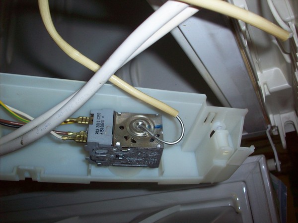

Заменил, но проблема - холодильник не выключается.

а на что заменил-то?

Заказанная деталь еще едет из буржуинии.
А что заказал-то? термостат что-ли?
